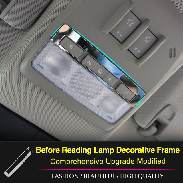

Wo bekommt man A-Säulen Bespannstoff in dieser Farbe?
Neue-Design-Edelstahl-Innen-Dekoration-Abdeckung-für-Vauxhall-Opel-Mokka-2012-2015.jpg_640x640.jpg
Ist für einen Opel Mokka. Die farbe ist helles Chreme/Beige
Ich möchte damit die A-Säulen beziehen nachem ich die Hochtöner angewinkelt eingesetzt gabe

Meine Farbe ist wohl eher ein GrauBeige ...

Ok. Ist aber ein Stoff den ich bis jetzt noch nicht woanders gesehen habe
For-Opel-Mokka-2012-2015-2pcs-set-Stainless-Steel-Bright-interior-conversion-dedicated-upper-font-b.jpg
Ich habe heute noch mal selber Fotos gemacht
Also ich denke Grau Aluminium könnte schon hinkommen
