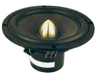

ich bin preiswert in den Besitz von einem paar dieser Lautsprecher
und zwei paar dieser gekommen:
also
W6-1108 SA
und
W6-1139SI
Jetzt bin ich auf der Suche nach ein paar Bauvorschlägen.
Für die W6-1108 SA hab ich einen gefunden:
Cheap Trick CT 211
Wäre schonmal eine Möglichkeit...
kennt ihr noch mehr bzw überhaupt was für die W6-1139SI ?
für die W6-1139 gibt es relativ wenig bauvorschläge, habe von dennen im moment noch 10stk in meinem wohnzimmer liegen und wollte aus 8stk nen dipol sub bauen....

Für die 1108 wollte ich was breitbandiges nehmen, da sie nicht so weit hochspielen :)
Die W1139 muß man absolut dicht einbauen.
Am Besten einkleben und die Kante vom Korb mit Heißkleber o.ä. abdichten.
Sonst macht der blöde Geräusche.
Irgendein closed Gehäuse... ~8 Liter / Chassis
Und schau nach der Spulenanordnung an.
In einer Kombination haben die bei mir Geräusche gemacht.
(Assymterien durch Doppelwicklung).
Ich glaube, in Reihe war besser.
