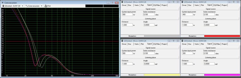

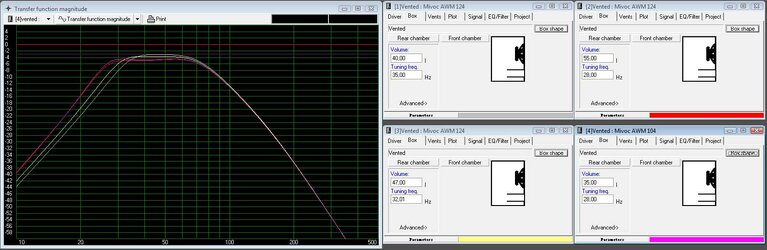

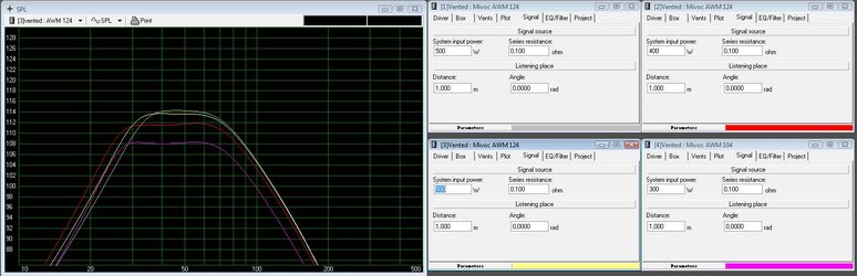

So, insgesamt finde ich die Mivocs für das Geld und den Einsatzzweck einen richtig guten Tip! Daher hab ich hab mal ein wenig simuliert und würde mich über Meinungen freuen.
Ich hab 3 verschiedene Gehäuse für den 124 und ein Gehäuse für den 104 verglichen. Interessanterweise käme ich mit dem 104 am Ende genau so tief, wie mit dem 124, allerdings auf Kosten von Pegel und Wirkungsgrad, dafür im ziemlich kleinen Gehäuse. Aber seht selbst:
Frequenzgänge bei unterschiedlichen Abstimmungen:
Maximale Lautstärke bei entweder Lautsprecher oder Amp am Limit:
Membranauslenkung linear am Limit bzw. Amp / Lautsprecher:
Da ich ja nun gleich 4 Stück bauen werde, kann ich schwer einschätzen, ob nicht sogar der 104 völlig ausreichen würde. Was ich halt möchte, ist einen druckvolleren, mächtigeren Sound. Ich kann nicht einschätzen, wie sehr sich die beiden tief abgestimmten Varianten der unterschiedlichen Treiber klanglich unterscheiden würden, ebenso wenig bin ich mir nicht sicher, wie groß der Unterschied zwischen den drei Abstimmungen des 124 ausfallen würde. Es sind daher jegliche Meinungen dazu herzlich willkommen.. Mir gefällt jede Variante auf ihre Art, bevorzugen würde ich vermutlich die beiden tief abgestimmten, in der Hoffnung, dass der Pegel reichen würde.

Den Zebulon hab ich mir natürlich gründlich angeguckt. Mich stört da die Tiefbassanhebung. Das hol ich mir doch lieber über's Volumen raus, oder? Ich bin inzwischen soweit, dass ich definitiv den 124er verbauen möchte, da der einfach wesentlich länger mitmacht, Hubmäßig und demnach zu erwartenderweise im Vierergespann fantastisch geringe Verzerrungen mitbringen sollte. Die Überlegung mit weniger Hub - zerrt weniger - hat mich dann auch gegen die Tiefbassanhebung sein lassen, aber das könnt ich mir eigentlich in WinISD noch mal genauer angucken, merk ich gerade.. Vielleicht nimmt sich's ja nix, aber ich denke mal, es wird, spätestens, wenn's mal laut wird..
So, hab das eben mal in WinISD mit Tiefbassanhebung durchsimuliert: Ich komme statt der 3 dB des originalen Zebulons auf 6 dB, die nötig sind, um bis 30 Hz runter zu kommen. Das ist mir viel zu viel. Der Amp kann pro Sub 500 W bereit stellen, da grill ich das Ding dann unnötig, denke ich. Da geh ich lieber den Pfad des Volumens, den Platz habe ich mittlerweile gefunden, sozusagen. ;)
