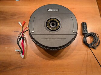

Ich hätte einen RSX V1100A Reserverad Subwoofer falls sowas auch interessant wäre.
