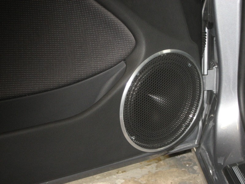

Der Dominic hat doch in seinem Dia-Polo recht schöne verbaut --->
Diabolo schrieb:
das "hexacone" Gitter bekommt man z.b. bei RS-Components als rohmaterial. Man kriegt es in Stahl und Alu. Hier habe ich Stahl genommen. Ist bei größeren Flächen fester als das Alugitter.

das gezeigte gitter ist mir irgendwie schon etwas zu luftig, obwohl mir hexagonal schon gut gefällt.
wieviel durchlass (in %) sollte es denn eurer meinung mindestens sein?
