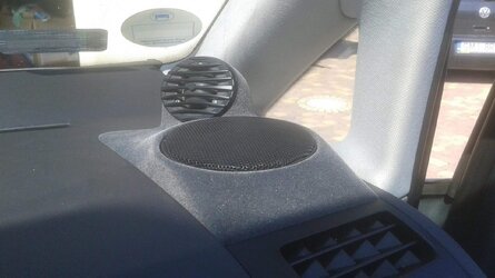

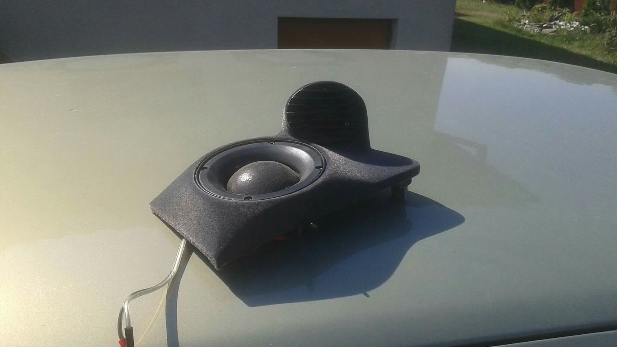

Im Touran eignen sich die Montageplaetze auf dem Armaturenbrett. Guck dir das mal an:
Das sind ein DLS RC1 und morel CDM54 (das hat ein Freund gebaut) .
