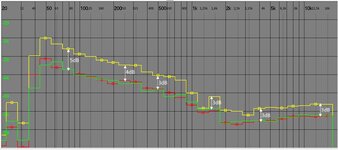

Ich habe die Pegel Links/Rechts per EQs penibelst per Ohr mit Hilfe von Terzfrequenzen abgegliechen (so dass sie sich gleich Laut, sprich genau aus der Mitte anhören) und dann eine seitengetrennte Messung durchgeführt. So sieht sie aus (auch wenn der eine und andere nicht glauben mag, dass es richtig ist ;-) )
Hier kannst du sehen, dass die Frequenzgänge L/R sich deutlich unterscheiden
Also es ware sinnlos am Anfang die Frequenzgänge unbedingt angleichen zu wollen, wenn sie zum Schluß auseinander eqaulisiert werden

Du kannst gerne z.B. nach Deinem Gehör mein Setup B gleichlaut L/R einstellen und dann sehen/messen wir, ob und wie die Frequenzgänge L/R anders als mein Setup A ausfallen.
Mach Mal eine statische Messung mit idealer Laufzeit und vergleiche das noch einmal mit einer gewedelten.
Das war eine statische Messung und (staune!!!) mit einem kalibrierten Mikro am Mac.

Und so falsch können die Phasen nicht sein, wenn die Addition so gut klappt
Hier gibt es noch eine uralte PRAXIS Messungenaus aus dem Benz -> genau das gleiche Verhalten. Du kannst Dich drehen und wenden wie Du willst, die Bilder sprechen für sich :-)
Bei mir hat die Addition gewedelt zum Hochton hin im Vergleich zu einer statischen Messung immer abgenommen, soweit geh ich mit. Hast du Mal eine vergleichsmessung ohne woofer gemacht, wie hoch die Addition im tieftonbereich dann ist?
Edit: ich habe das gerade noch einmal verifiziert, es sind im Optimalfall 6dB Addition all over. Denkfehler meinerseits. Mit durchgehend abweichenden 5-20° Phasenabweichungen z.B. hast du auch überall Additon, aber eben nicht die vollen 6dB zudem kommen die Überlagerungen einer nicht gefensterten Messung hinzu.
Ja das passt schon so, im Ideal sind die 6 all over drin. Bei "normaler" Messung ohne Fenster wird es oberhalb +4dB schon schwierig werden so etwas aufzuzeichnen, geschweige denn es im Auto umzusetzen. Oben raus würdest du mit einer feineren Auflösung die vielen kleinen Problemstellen besser sehen. Ob man sie dann auch beseitigt bekommt, ist ein anderes Thema.
Von 600-2000Hz siehst du in deiner Messung auch, dass da noch einiges geht.
