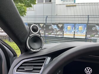

hello Gemeinde
letztes WE hat gezeigt, dass bei mir ins A-Brett (oder in die A-Säulen) das vorhandene Set GL3 + ML28 nicht reinpasst. Geht nicht, ohne grösseren Umbau bzw. nicht ohne einem äusserst bulkigem Auftritt, was ich aber nicht will.
im Q5 habe ich in der Tür 8"drin, so wäre die akustische Lücke zwischen TMT und HT zu gross ohne einen dedizierten MT.
Nun, wie weiter? Ein 2-Wege Frontsystem.
Option 1: 8" in Tür lassen und ein GL2 dazu (mit einem Volumen von ca. 6-8dcl möglich & machbar)
oder
Option 2: die 8" raus und 6.5" rein, zusammen mit den ML28.
was wäre, aus akustischer Sicht, eure Wahl? und wieso?
danke für eure Tipps bzw Erfahrungen
