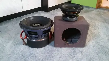

Tang Band W8 740P... :thumbsup:
Immer wieder erstaunlich was das Ding kann.
Angegeben mit ich glaub 150Watt. An 4 hatte ich schon 2,5kw dran. Limitierender Faktor war der Hub!
Einen im GG hab ich noch,auch an 600Watt kein Problem,allerdings der Hub.... Ich glaube so knapp 2cm macht der schon...wenn nicht sogar etwas mehr. (Geschätzt mit den Augen!)
TB - guter Tipp - allerdings könnte ein Ultra-langer Hub ein Problem darstellen..
ich werde mir das Ding aber noch genauer für zu Hause anschauen!
Der neue esx Vision ( gelbe Nähte ) passt da meine ich auch
Warum? Die Membran kommt ja nicht raus,vllt nur 1cm über Korbrand...
Edit: Hier mal nen Video von Anfang 2016 was ich gemacht hatte. Etwas Hub ist noch drin ist noch kein Xmax! Im 4er Pack war es für mich das beste was ich je klanglich hatte!
Die Membran des auf dem Video zeigenden Woofer hat paar Lagen Wasserfesten Lein bekommen um die Membran etwas zu versteifen.
