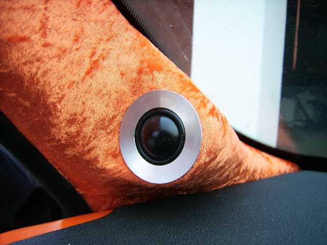

Ich habe für meinen Passat 3B einen passenden Stoff beim "Sattler meines Vertrauens" gefunden.
So sehen die Teilchen aus:
Je nach Stoff ist es sehr wohl möglich, die A-Säulen auch ohne Naht zu beziehen. :thumbsup:
Gruss
Andreas

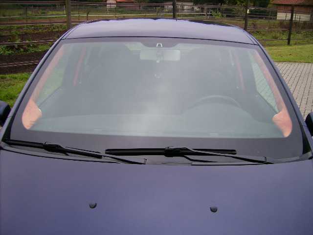

schonmal an beflocken gedacht?
hab ich bei mir machen lassen.
damit bekommt man auch die abartigsten formen ohne probleme hin:

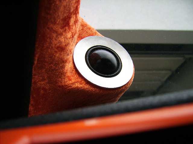

An den Angstgriffen ist es aber schon brutal eng.
Mir wäre es ja so auch am liebsten, aber wenn ich es abziehe, ist es definitiv weg, und dann muss ich es schaffen. Allerdins, die Griffe selbst halten den Stoff ja auch ein bisschen im Eck
Hier nochmals die Angstgriffmulden:
Alexander
