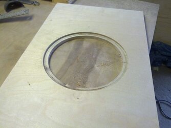

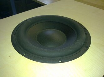

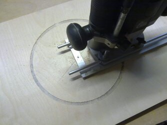

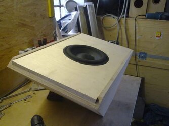

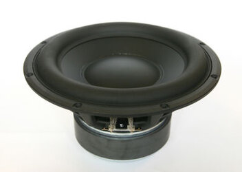

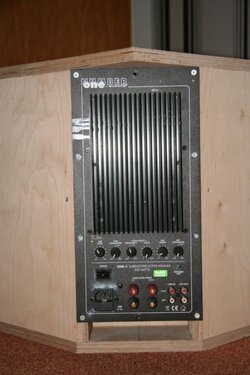

Habe angefangen mir einen homehifisub zu bauen hier mal ein paar punkte.
Ich fand die eckigen brüllkisten immer zu hässlich. Weil die nirgens hinpassen.
mein sub ist von ist ein peerless 10xxls 4ohm
dann setzt ich in ein 30 liter gehäuse. das aktiv modul ist von monacor sam2[attachment=5:19tbtbjx]835016.jpg[/attachment:19tbtbjx][attachment=4:19tbtbjx]21112009104.jpg[/attachment:19tbtbjx][attachment=3:19tbtbjx]21112009106.jpg[/attachment:19tbtbjx][attachment=2:19tbtbjx]21112009107.jpg[/attachment:19tbtbjx][attachment=1:19tbtbjx]21112009108.jpg[/attachment:19tbtbjx][attachment=0:19tbtbjx]21112009109.jpg[/attachment:19tbtbjx]
weitere infos folgen....

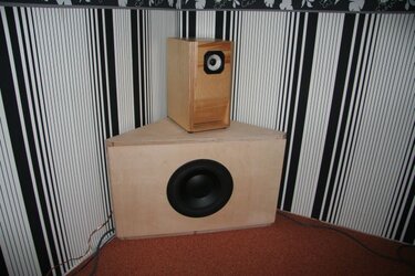

schaut fein aus, aber 30er in GG @home? Wie ist da die Performance?
Eine Eckaufstellung für Subwoofer ist doch in fast allen fällen suboptimal... Hast Du die aufstellung vorhher mit einem Testgehäuse ausprobiert?
Gehäuse sieht soweit super aus! :thumbsup:

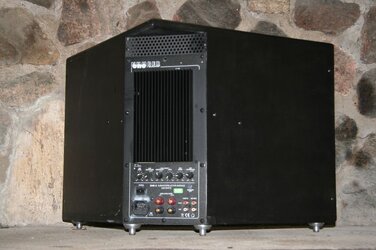

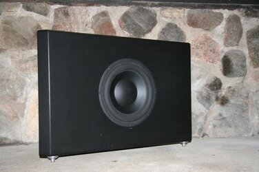

hi...
der sub ist kein 30 ein 25er ......
und ich bin begeistert. sau geil das teil
ich habe kein testgehäuse gebaut,
wenn man einen sub in eine ecke stellt wird er lauter, ich glaube das hat was mit der wellenausbreitung zu tuen.
er ist nicht zu orten geht sau tief und ist schnell
schön satt und sauber.
hast du zweifel?
grüsse

Nur das Problem ist das du mit einer Eckaufstellung maximale Raummodenanregung hast!
ich stell das teil noch auf füße, mal sehen also vom klang her kein dröhnen oder so, und mein boden alles gut.

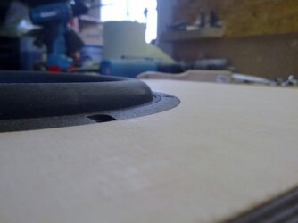

Sehr schöne Oberfräse und sehr guter Zirkel!!!
Wer hat eigentlich die tollen Pics vom Bau gemacht??? ;) ;) :hammer: :bang:
Mein Avatar sagt eigentlich alles. ;-)

ich bin in den letzten tagen mal dazu gekommen meinen sub fertig zu machen...
ich hier mal ein paar bilder...
