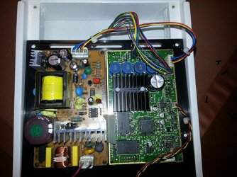

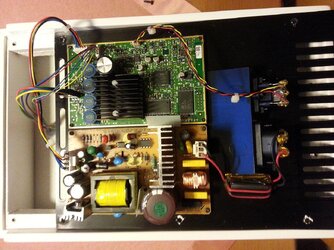

Hier die Fotos. Ich kann leider nichts erkennen was defekt sein sollte. Seht ihr was bzw wo fang ich am besten an?

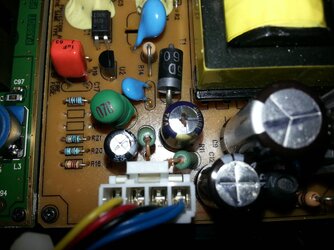

ich denk ich hab den Fehler gefunden. Ich hoffe man kanns erkennen. Das runde Teil bei R11 rechts oben von den 2 kleineren grünen Dingern. Das schaut aufgeplatzt aus. Kanns das sein? Was ist das genau und kann ich das selber austauschen?
Du meinst das blau-goldene Teil? Das ist ein Elko. Der sieht zwar nicht mehr so ganz okay aus, aber ob das Ding wirklich komplett kaputt ist, kann man nur mit Messgerät herausfinden.
Konni
Ausbauen und Kapazität messen. Ich denke aber, dass es sich um einen Folgeschaden handelt. So schnell stirbt ein Kondensator nicht.
