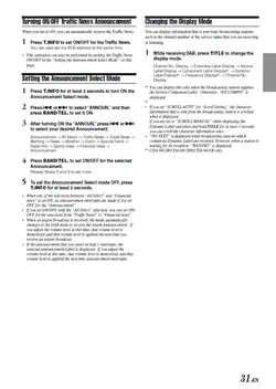

Ich habe den Fehler gefunden :D
Wenn ich den Text aus der Anleitung rauskopiere, dann ersetzt er den Pfeil für "Lied zurück" durch den Buchstaben "g" und den Pfeil für "Lied vor" durch den Buchstaben F :D
