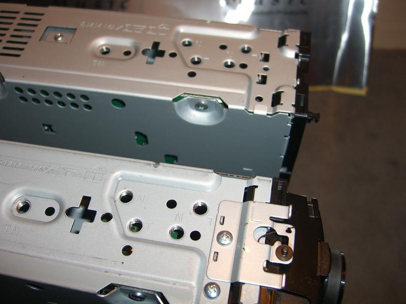

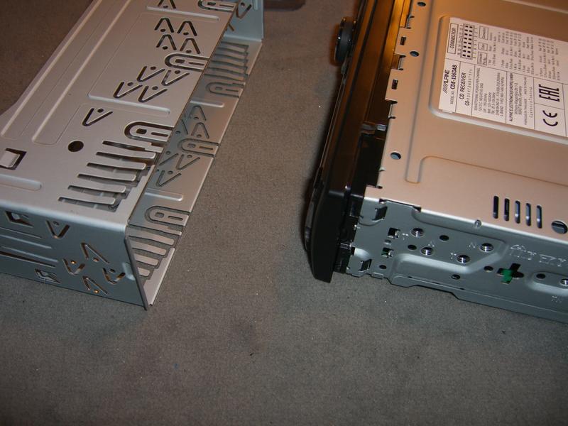

Alpine muß ja bei einem 270€ Gerät sparen und hat den seit 25 Jahren gebauten Rahmen verworfen, keine Rastnasen mehr, dafür gibt es jetzt Ausziehhacken wie bei allen anderen
nicht mit mir die, da ich den gelieferten Rahmen auch wegen Retour Gefahr nicht nutzen wollte, habe ich die Halter und den Rahmen von meinem 178er verwendet

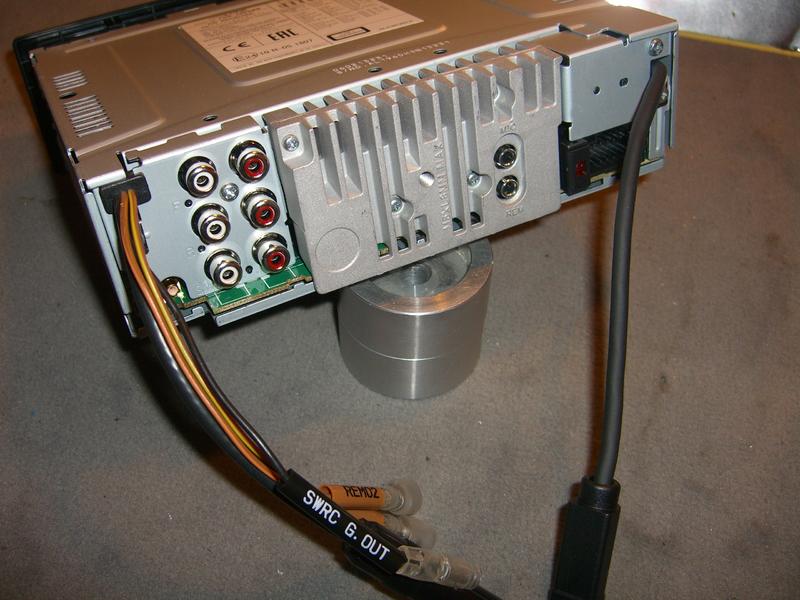

hinten wie gewohnt, Cinchs im Gehäuse, was für Schwachsinn...aber das ist ja schon lange so
oben gibt es wieder die Steckerbelegung

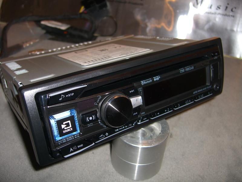

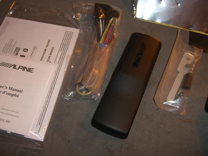

übersichstliches Zubehör, Micro liegt in dem Etui

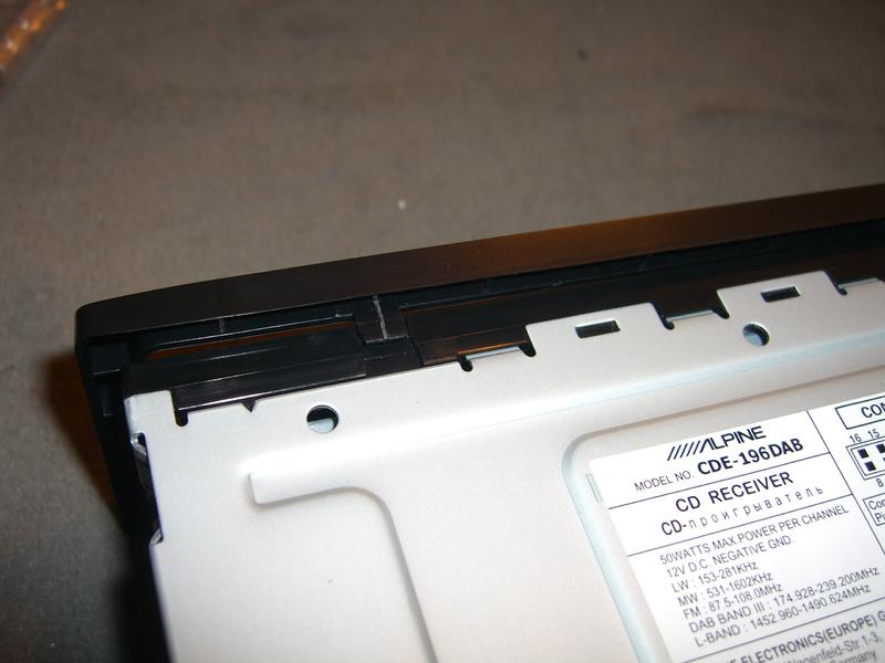

etwas "günstig" verarbeitet, die Nase des Rahmens stand ab und wollte nicht halten, schlecht entgratetes Plastik, lässt sich aber mit Fingernagel korrigieren, hat aber erstmal Schrecken eingejagt
blau schimmernd, Alpine Fans gewöhnen sich an alles...trotzdem war früher (fast) alles besser:)

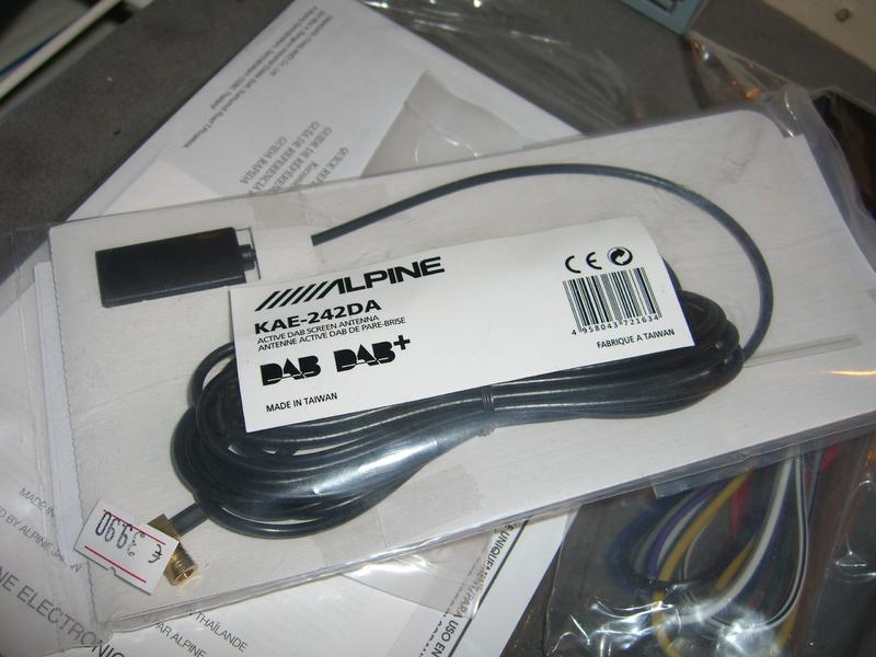

und die umesonst Klebeantenne, werde die dann woanders einsetzen, in meinem 124er habe ich eine lange passive automatik Antenne, somit lässt sich ein billiger Splitter einsetzen

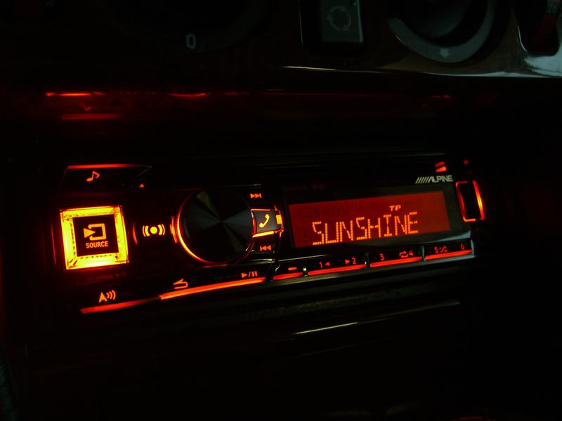

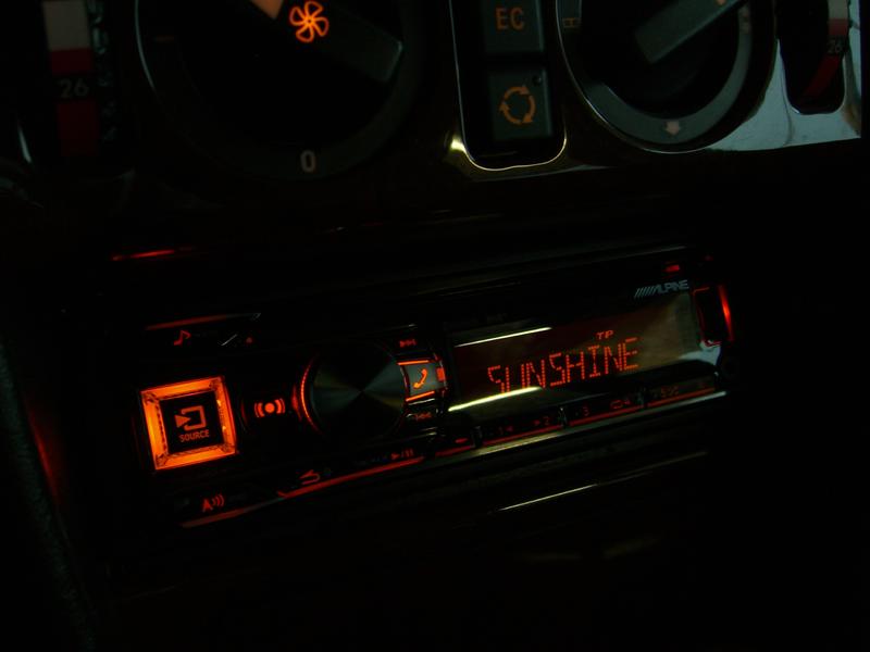

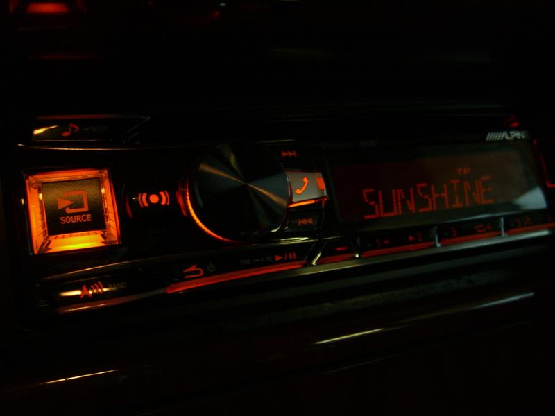

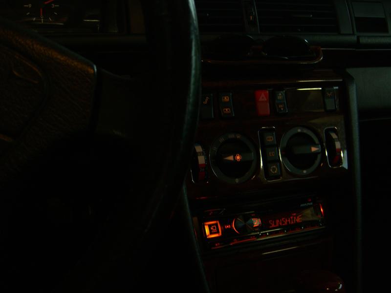

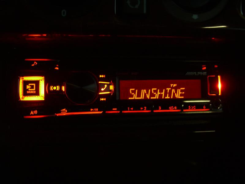

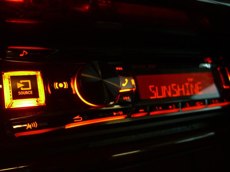

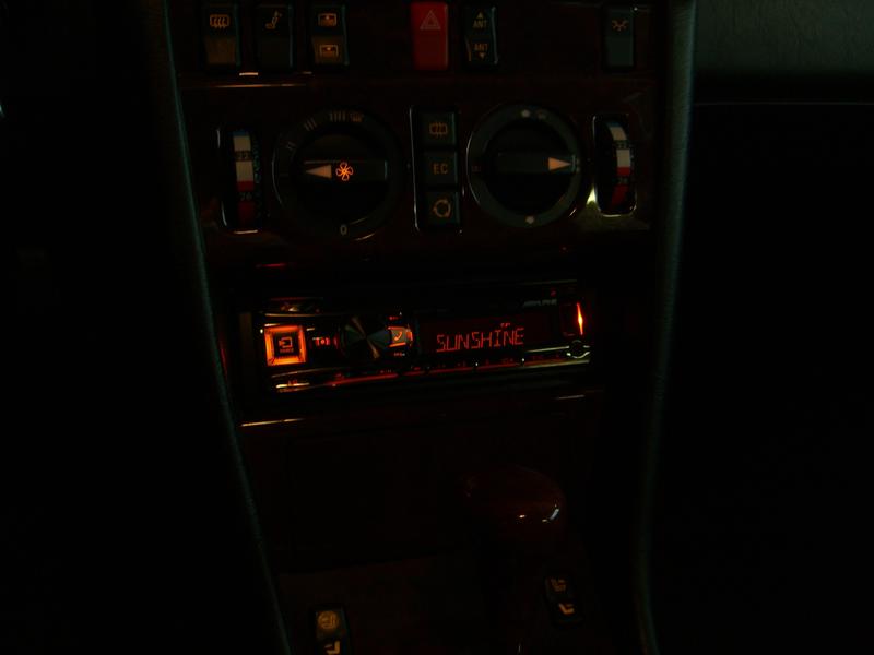

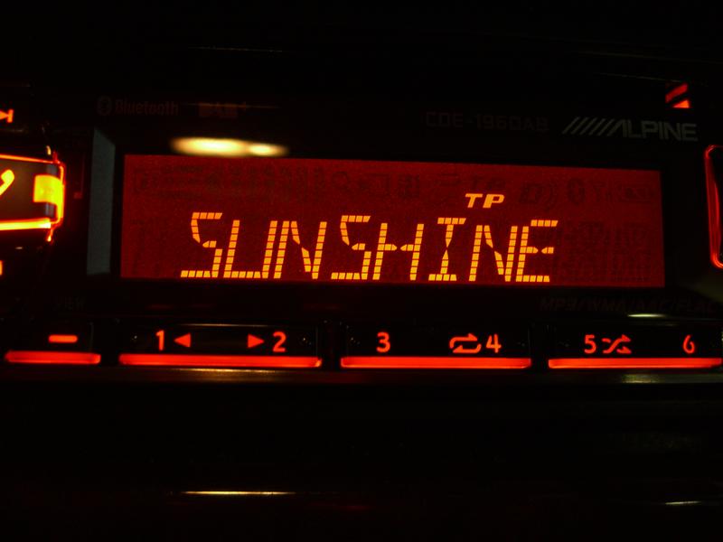

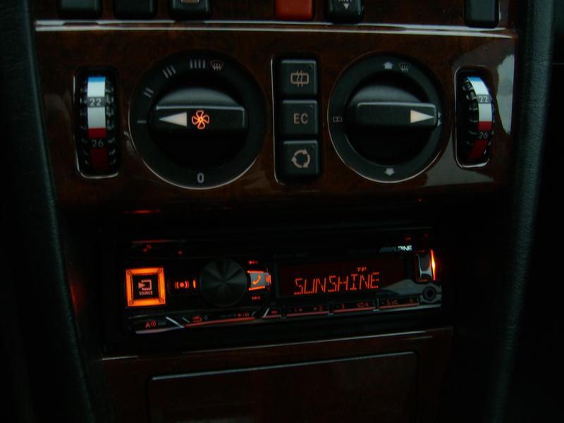

dann habe ich "ein paar" Bilder beim leuchten gemacht, für mich ist das gelb/gold/bernstein von Mercedes relevant, andere Farben sollen andere posten
mein Fot gibt es leider nicht echt wieder, die erste Justage ist aber schonmal vielversprechend, einzig der Farbunterschied zw. gedimmt und ungedimmt muss noch ausgelotet werden
der Source Knopf ist natürlich wie ein Kronleuchter, aber das wusste ich bereits aus irgenwelchen Rezessionen, auch der USB Schlitz ist aus manchen Perspektiven etwas überbelichtet

Das Display lässt sich unter dem normalem Sichtwinkel auch mit Polarisationsfilter (besondere Sonnenbrille) ablesen, ich schätze aber das es auch Sonnenbrillenabhängig ist

Vor ca. 10-12 Jahren gab es schonmal Radios ohne die Rastnasen damals wurde aber aufgrund der vielen "Händlerbeschwerden" zurückgerüstet.
Zumindest sind die 4 kammartigen Verrigelungen fürs Befestigen im Armaturenbrett noch geblieben.

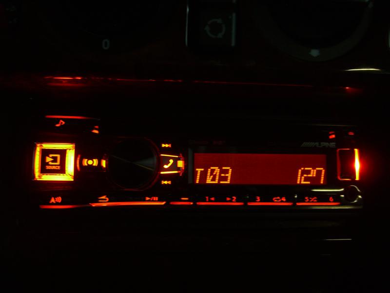

Was ich auch noch nicht so ganz verstehe, warum man wieder dieses niedrig auflösendere Display verbaut......
Aus Kostengründen!
Die Biolite Displays waren zwar gut aber auch teuer und da es einen Großteil der Kunden nicht wirklich stört spart Alpine sich das ein.
das kann glaube ich momentan keiner verstehen, es ist aber gerade bei einem W124 genau richtig, das Display ist fast das schönste an dem Radio,
hinzu kommt auch noch das es ungedimmt wirklich sehr hell, selbst bei Spiegelungen und Sonne kann man es noch lesen
nur wenn man dann tagsüber Licht einschaltet (zb bei Regen), dann dimmt es so stark ab das man gar nichts sieht, was wiederum nachts ohne zu blenden sehr gut beleuchtet ist
da hat Alpine aber mitgedacht, den Dimmer kann man auch dann ohne im Menü zu suchen per Auswurftaste (lang drücken) deaktivieren
und wie gesagt, Display vom CDE-178BT ist zwar schöner und könnte mehr, wird aber nicht ausgenutzt, viel mehr Infos werden auch nicht gleichzeitig dargestellt
Mir persönlich reicht beim Radiobetrieb, das nur der Sender angezeigt wird
beim USB und allgemein MP3 Wiedergabe wäre es besser wenn Ordnernr.+Titelnr.+ Zeit Azeige da wäre, es geht aber entweder Ordner+Titel, oder Titel+Zeit, aber das konnten eh nur ältere Alpines wie 9835 usw
Inwieweit die Zweizeilenanzeige vom 195er besser ist kann ich nicht sagen, gerade beim 195er stört mich wiederum die Piktogramm Anzeige links
