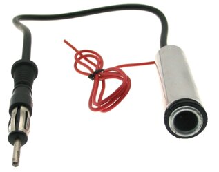

ich habe heute mein neu erstandenes 9861 versucht einzubauen:
habe meinen antennenverstärker wieder eingebaut (siehe bild, hatte ich mit dem HX-D2 fünf jahre nicht drin) und den verstärker auf "blau, anschluss 16, motorantenne" mit dem kabelbaum verbunden.
jetzt wollte ich den antennenstecker in das 9861 stecken, nur irgendwie passt das nicht. :ugly:
was für einen adapter brauche ich denn nun schon wieder?! ich hatte mal vor 6 jahren nen 9855R drin - und irgendwie hat das gepasst.

Antennenadapter bin ich auch überfragt
- an und für sich sollte er passen is ja der ISO-Anschluss und da gibts eigentlich nur 2 Ausführungen - und das 9861 braucht den langen so wie bei Deinem Adapter
aber irgendwie passt der lange antennenstöpsel nicht in die kabelpeitsche vom radio. gibts da ne dünne und dickere ausführung? brauche wohl jetzt nen stecker-adpater, der dick auf dünn macht und in die kabelpeitsche (anschluss 9 laut BDA) rein passt.
