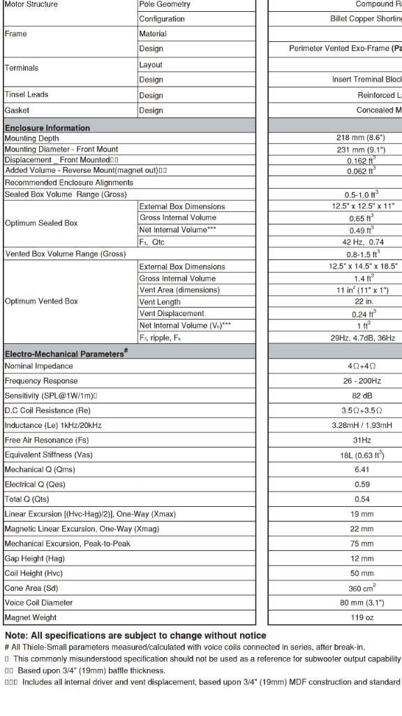

Demnächst ist es soweit, die Subwoofer Wahl ist gefallen. Es werfen 3 Stück Alpine SWX-1043. Es is nur die Frage, was für ein Gehäuse?
Bassreflex hatte ich schon mal mit WinIsd simuiert. Sieht ganz gut aus bei 55 Liter pro Woofer @ 35hz.
Was haltet ihr bei den Subs von Bandpass? Darf ruhig groß werden.
Daten sind im Bild. Auto wird, ja ich habe noch keins, ein Astra G Caravan.

Ein Bandpass mit den 3er wird recht groß. So mit ca. 80 Liter GG + 140 Liter BR + großen Port musst du rechnen...

Zum Gehäuse: Zum Bandpass habe ich ja schon was geschrieben... Ob das aber klingt? Keine Ahnung. Die Abstimmung von dem Bandpass könnte recht schwierig werden... Port müsste auch echt groß werden! Querschnittsfläche müsste so bei 1200 cm² und mehr liegen. Dann wird das aber irgendwas von 35-70 cm Länge, je nach Abstimmung...
Ergo verdrängt allein der Port irgendwas zwischen 45 und 90 Liter!!!! In Summe reden wir also von gut 300 Liter Gehäuse- netto! Das wird selbst in nem Kombi nicht ohne!!
Für den Anfang wäre vielleicht wirklich ein GG mit 3 Kammern a 26-30 Liter Volumen sinnig.

Ich würde sie im BR wohl noch etwas tiefer abstimmen, eher Richtung 30Hz, sehe die aber auch eher im größeren GG.
Echt? Eher gg? Hm....Sollte ich vielleicht mal versuchen.
Und bei br warum so tief? Bringt mir das etwas mehr Pegel untenrum?
Unterhalb der Abstimmfrequenz findet ein akustischer Kurzschluss statt -> kein Output, aber deutlicher höherer Hub. So reduzierst du eben insgesamt den Hub und schaffst untenrum mehr Output. Ich stimme BR im Regelfall aber nur maximal um die Reso herum ab, d.h. wenn ein Chassis ein fs von 42Hz hat, stimme ich das Gehäuse nicht tiefer als 40Hz ab.
Die Güte Qts ist einfach schon relativ hoch und somit nicht unbedingt ideal für BR, sofern man das bei solchen Chassis überhaupt daran festmachen kann.

Kann nur vom SWX 1243 reden, den hatte ich mal im 40L GG, das war schon geil...
Würde pro Woofer mal rund 30L GG bauen, ins Auto werfen und schauen was geht.
Bandpass dann entsprechend dem Didi-Prinzip 30L+60L pro Wooferchen
Nein, BR macht dort viel Schalldruck wo auch das Auto viel dazu macht. Ein GG gleicht den Schalldruckgewinn durch das Auto mit seiner flacher abfallenden Kurve aus, was dann meist ausgeglichener ist. Außerdem kommt aus einem BR bei den richtig tiefen Frequenzen nicht mehr soviel raus. So unter 20-30 Hertz macht ein GG mehr Druck.
Außerdem haben die Woofer recht gute Werte für GG.
