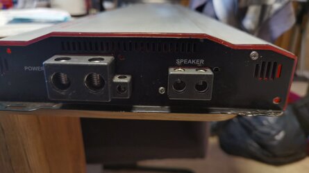

Hallo liebe hifi members, habe hier eine endstufe die kein eindeutiges + oder - hat, bin mir nicht sicher, ob das power links heisst, dass dort auch power pluspol dran soll, oder doch nicht? wie kann ich das ganz sicher herausfinden bevor mir etwas kaputt geht?
Hier ein bild

Hallo Thomad
Auf der linken Seite steht doch POWER - (Minus)?
Ich nehme an, es hat keine Sicherung? Weil dann hättest du mit dem Multimeter prüfen können welcher Anschluss auf die Sicherung geht. (wäre dann Plus in den meisten Fällen).
Hat die Endstufe einen Namen? Dann könnte man ggf. googlen.
Ansonsten müsstest du die Endstufe aufschrauben und die Leiterbahnen prüfen.
Gruss Fabio

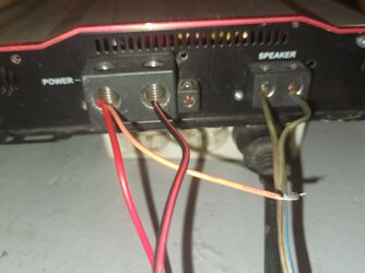

Sind die Kabel in zweiten Bild von Dir?
Da ist ja Plus Links. Mit dem oft gesehenen kurzen Käbelchen für Remote
die waren vertauscht, natürlich links -, rechts + und remote gebrückt fur dauer mut +.

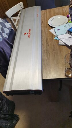

Mach mal bitte gescheite Bilder rundum.
Typenschild wäre nett.

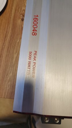

bild 160048 serie??
