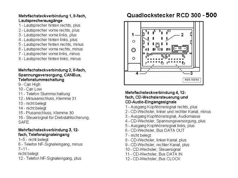

Wenn ich dich richtig verstehe, hast du das Signal unter Mehrfachsteckverbindung 1, an den Pinnen 2+6 bzw. 3+7 abgegriffen?!
Wunderbar, dann muss nun erstmal der Strom nach hinten, dann kommen die Subs erstmal rein und werden direkt per Hi-Low Adapter angeschlossen um schonmal etwas "BumBum" im Auto zu haben und parallel halte ich die Augen nach einem Prozzi und Endstufen auf.

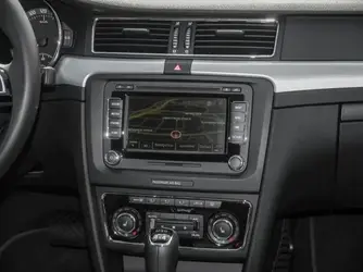

es handelt sich um einen der letzen Superb 2 die vom Band gelaufen sind. Also das Facelift des seit 2008 verfügbaren Superb.
Dieses hat noch das Columbus welches auch optische 1:1 wie das RNS 510 aussieht. Daher würde es mich wundern, wenn es Baugleich mit dem Discover ist, denn beim Discover sind die Tasten an einer ganz anderen Stelle, siehe Bilder:
Mein Columbus:
Das VW Discover:
Beste Grüße
Benny
