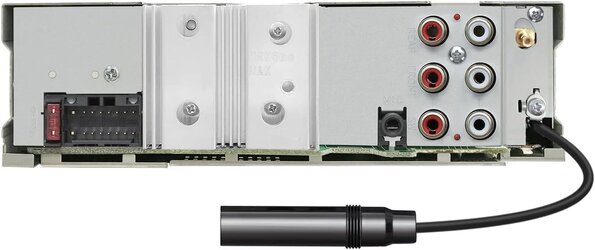

Anbei habe ich Fotos angefügt von den Anschlüssen. Die Tweeter, Mitteltöner und Tieftöner sollen jeweils auf einen einzelnen Kanal der Endstufe ohne Frequenzweiche vorne.
Am Radio Front, Rear und Sub Ausgang mit jeweils einem Kabel zu den Front, Rear und Sub Anschlüssen zu der Hifonics DSP? Und dann vom Line Out mit einem erneuten Chinch Kabel auf meine zweite ESX Endstufe für den Sub im Kofferraum.
Dann würde ich den Tweeter auf den Front Kanal hängen, die Mitteltöner auf den Rear Kanal und die Tieftöner auf den SUB Kanal.
Würde das so passen damit die DSP sich auch wirklich auskennt und ordentlich regelt oder müsste ich mit Y Stücken alles vom Radio Frontausgang auf die verschiedenen DSP Eingänge legen damit das Funktioniert?

In der Regel reichts mit einem Cinchkabel (z.B. dem Front) auf den DSP zu gehen und dann eben entsprechend mit den Ausgängen auf die jeweiligen
Lautsprecher des Frontsystems. Und ja, mit dem "Line Out" gehst dann auf deine ESX

High Level Eingänge wollte ich diesmal vermeiden da ich oft gehört habe das man dabei etwas an Qualität einbüst im Vergleich zum direkten Chinchanschluss.
Das beste Ergebnis hatte ich zumindest bis jetzt mit dieser Variante, wobei meine Projekte bis jetzt immer Low Budget und zumeist aus gebrauchten Teilen bestanden haben 😅
Also eher nicht so Vergleichbar..
Meine größte sorge wäre dabei gewesen das mir bei dieser Variante im A6 die originale DSP einen strich durch die Rechnung macht da sie jetzt schon oft komplette Frequenzen hörbar raus nimmt. hört sich oft an als würden wichtige Töne der Lieder fehlen wenn man die Songs zuhause auch hört und gut kennt.. Diese fehlenden Frequenzen würde er ja theoretisch dann auch garnicht an die DSP senden oder?
Ich kann aktuell nicht über Bluetooth hören, nur SD Karte oder CD Wechsler. Ich könnte den Radio noch zurück senden und den Line Out Adapter kaufen wenn das Signal dabei wirklich sauberer ankommen würde als über das Kenwood Radio. Aber da muss ich noch genau schauen.
Das Radio würde ich dann über die Kenwood Remote App bedienen falls ich da nen USB Stick anhänge oder mal auf Radio umschalten möchte, ansonsten direkt übers Handy streamen.
Das heißt also nur mit einem Chinch vom Radio Front auf alle anderen Chinch Kanäle der DSP aufsplitten oder dort auch nur auf den Front Eingang der DSP und der Rest bleibt frei?
diesen ganzen Nonsens kannst dir sparen, wenn du den Mostbus abgreifst, dann kannst du das MMI mit allen Funktionen nach wie vor nutzen (die DSP Funktionen natürlich nicht mehr) und mit dem BT-Empfänger an der Hifonics kannst du dann übers Handy streamen. Bzgl. des BT-Empfängers gibts mehrere Varianten wie z.B. den Helix BT HD Streamer oder den Audison B-Con welche qualitativ sehr gut sein sollen, ich hatte damals (da gabs sowas noch nicht) einen billigen aus Amazon genommen, funktionierte aber einwandfrei.
Somit kannst Spotify, Tidal usw. und Internetradio usw usw usw nutzen.
Mit demn beiden genannten BT-Empfängern kannst du sogar mit optischen Kabel in den Hifonics gehen, da beide einen solchen Ausgang haben
i.d.R. speist du einfach das Stereo Signal 1x mit dem Cinch Kabel auf einen Kanal des DSPs/-verstärkers ein und routest das dann entsprechend im DSP. So kenne ich das halt von den Produkten von ATF (Helix/Match/Brax) und Audison
