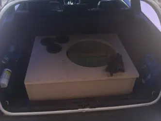

19mm MDF 100 x100cm im Baumarkt geholt. Vorübergehend neues Projekt für den Subwoofer im Kofferraum und RRM.
- :stupid: Magnat Aggressor 5000 - 50cm Woofer in Bassreflex gehäuse. Da werd ich w. die zusätzlichen Liter vom Bitumen gefüllten RRM brauchen können. Die Box mit 3 Rohren hat rund95x65x30cm und liegt dann dicht über der Wanne.
Schätzungsweise: 185,25l + min.75l Wanne = 260,25l Total. Autohifi empfielt 185BR Liter. (2002)
Die 19 MDF brauche ich um die Box nahtlos mit RRM und Bitumen zu verbinden. Das Ausgeschnittene wird dann für den RRM verwendet. Aus 1 mach 2 - geht doch. Ausprobieren sollte man doch immer, dann :beer: :thumbsup:
Was meint ihr?

Da bin ich mal gespannt auf den Magnat, der sollte allein wegen der Membranfläche schon interessant sein.
Zum Neo: Hab den bei nem bekannten in 35 L Geschlossen gehört und der konnte eigentlich alles: tief, laut und präzise war er auch noch. Ich denke mit dem Doppelten Volumen wird das wohl eher nix.
