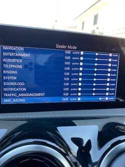

fahre einen CLA45 AMG w177 mit verbautem Pico VerstÀrker und der optionale AMG Real Performance Sound ist vorhanden. Ich möchte gerne die LautstÀrke des ASD verringern. Hat dass schon mal jmd. gemacht in Verbindung mit einem verbautem VerstÀrker?

Was soll ich wo einziehen? 😅Sry aber ich dachte im Mbux sowie Dealer Mode von Mb wĂ€re es möglich die LautstĂ€rke zu regeln? Hat dass jemand schon gemacht? Wo sind die Spezialisten Codierer?

Im folgenden MenĂŒ kann man Anpassungen vornehmen und die Einstellungen werden auch gespeichert.AMG Racing ist aber nur fĂŒr die Track Pace App.Dachte vielleicht dass sich da jmd. auskennt und einen CLA 35 AMG oder 45 AMG in Kombination mit einem externen VerstĂ€rker und anderen Lautsprecher fĂ€hrt, bei denen das ASD zu laut ist.
Bekomme es leider nicht hin👎. Habe das ASD aktuell deaktiviert, da die Lautsprecher unangenehm knacken und es zu laut ist. Das Signal mĂŒsste im Can Bus angepasst werden. Wie man dahin kommt weiß ich nicht.
