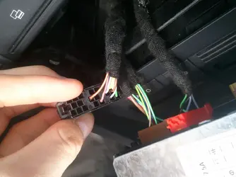

da sollte das weiterhelfen hoffe ich :-P

Stecke mal den braunen ISO-Stecker aus und schaue bzw. höre was dann noch läuft.

Nein beim Aktivsystem im A4 B6/B7 (zumindest im Cabrio, das hat keinen Subwoofer) läuft das Hecksystem und die Tieftöner vorne über den externen Verstärker. Die Mitteltöner im Amaturenbrett und die Hochtöner im Spiegeldreieck sind passiv am Radio angeschlossen und zwar geht die Zuleitung zum Mitteltöner und dort dann über die integrierte Weiche zu dem Hochtöner. Zudem ist noch ein Centerspeaker zwischen Links+ und Rechts- am Radio angeschlossen.
Im A4 Cabrio (B6 2002-2005 und B7 2006-2009) gab es übrigens nur dieses Aktivsystem oder dann das Bose-System bei dem dann alles aktiv über den Bose-Verstärker läuft, wobei auch dort der Mitteltöner und der Hochtöner parallel ohne Weiche an einem Kanal der Endstufe hängen!!!
So wie es auf deinem Bild aussieht ist es so wie ich schon schrieb. Frontsystem passiv am Radio, Hecksystem aktiv. Den Center (die beiden dünneren Leitungen im braunen Stecker) würde ich testweise mal abklemmen.
Das die vorderen 16er über eine Stufe laufen kann ich nicht bestätigen, kenne aber auch nicht alles, bei den Cabrios die ich befingert habe war es nicht so.
Du kannst also die Leitungen vom 16er an die Weiche klemmen und von dort aus weiter.
