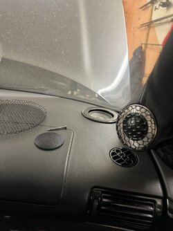

Ich überlege die Mittelkonsole auf Doppel DIN umzubauen. Das Display verdeckt alle Schalter, vor allem der Warnblinker Schalter wird öfters gebraucht, dann muss man das Display immer einfahren usw 👀.

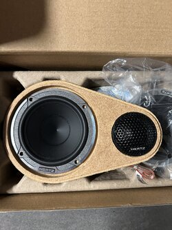

Habe vor paar Jahren eine Ht/MT Aufnahme fräsen lassen, aber nie verbaut.
Ich würde die Aufnahme so verbauen , das der MT auf der A Säule ist, und der HT vor dem Spiegeldreieck. Oder umgekehrt 😅

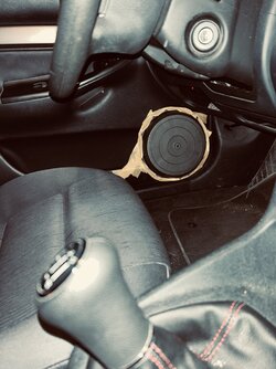

oh Karstens Auto... das ist viele Jahre her.
Da sind viele Stunden in das Auto geflossen, weis noch wie wir die TV gebaut haben für den 18er
DIe MT/HT Einheit hat da gut funktioniert, Befestigung mit einem Gewindehaken,,, was für eine Fummelei:)
Das kann ich mir gut vorstellen 💯🤝🏻

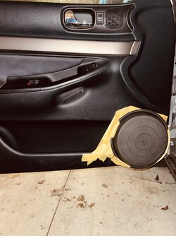

Die Tür ist sehr „offen“ 👀

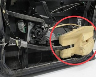

kann man eigentlich auf dieses gelbe Teil verzichten? Würde einiges erleichtern 😅
Schönen Start in die Woche 🤙🏻
hallo
ob du den schaumklotz raus wirfst musst selber endscheiden
das ist beim seitencrash ne hilfe weil da sitzt du > beckenschutz
Mfg Kai
Hallo Kai, danke ,
dann lass ich den lieber drin. Muss sowieso alles komplett dämmen. Ohne den Klotz hätte ich eine „glatte“ Fläche .
Gruß Damian
