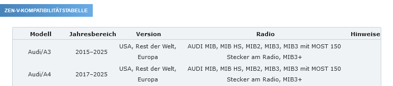

dafür gibt´s den Zen Audio Most 150, welcher auch gerade im Flohmarkt angeboten wird ! (sofern in dem BJ noch der Most150 verwendet wird).
Das löst all deine Probleme mit einem Schlag, nicht billig, aber funktioniert einwandfrei. Nutze ich selbst in meiner Quh

Mit dem Interface greifst du das LWL Signal optisch ab, um mit einem sauberen Signal in einen DSP-/Verstärker rein gehen zu können.
Die OEM MMI Bedieneinheit bleibt somit unangetastet und uneingeschränkt funktionsfähig
