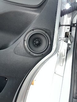

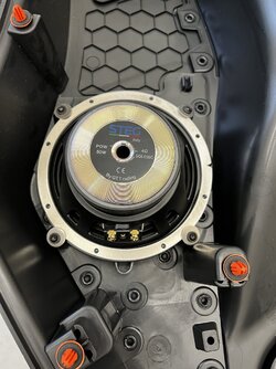

Beim 907 ist der Tieftöner an der Türverkleidung verschraubt und nutzt nicht das Türvolumen. Das bekommt man halbwegs in Griff...wenn man es richtig machen will, muss das Blech geöffnet werden und eine Schallführung in die raus gebaut werden. Wenns Blech zu bleiben soll, ist nicht ewig Einbautiefe vorhanden.
STEG SQL650C passt aber auf jden Fall rein.

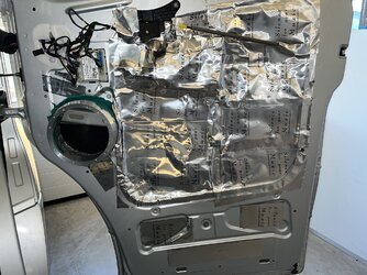

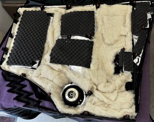

Das APK kenne ich nicht persönlich, der SQL16er geht schon ab 40W vernünftig...saubere 70W ist auch kein Problem.
Wenn der Lautsprecher an der TVK montiert wird, musst diese großzügig mit gutem Alubutyl bedämpfen und die Hohlräume mit Schaf füllen.
Das Außenblech ist dann nicht so wichtig...außer um allgemein die Fahrgeräusche leiser zu machen.
Hochtöner würde aktiv betreiben und am besten vors Gitter holen.

Oder eben das große Fass aufmachen ;)
Wow, das sieht nach einer erstklassigen Arbeit aus. :cool: Danke dir für die Eindrücke! Ich werde aber wohl eher bei deiner ersten Lösung bleiben, da mir der Aufwand mit den Blecharbeiten dann doch zu viel wäre. Die Dämmung wollte ich hauptsächlich mit Alubutyl und 13mm Schaumstoff bzw. Dämmvlies machen. Eventuell lege ich mir dann aber auch noch etwas Schafwolle zu.
