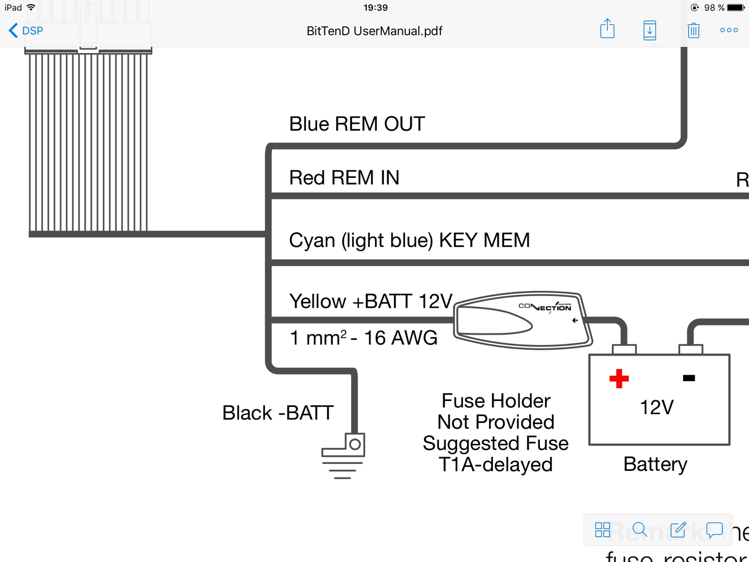

4. In der Anleitung zum Bit Ten auf Seite 7 (HIER) hab ich jetzt einige Angaben zu den Anschlüüssen gefunden die ich nicht ganz verstehe bzw. nicht weiß was sie bedeuten, ob ich die jeweiligen Kabel angeschlossen brauche und ob es mir mit den vom OEM Iso Stecker zu Verfügung stehenden Kabeln überhaupt möglich ist die Sachen adäquat anzuschließen. Zwar bin ich des Englisch mächtig, aber in dem Fachbereich fehlt mir einfach das Wissen um wirklich zu verstehen was es in der Praxis bedeutet.
REM IN: input to turn on the processor remotely along with the audio signal Remote Out.
REM OUT: output to turn on other devices / amplifiers connected after the processor.
From the REMOTE-IN signal, the processor only takes 1 second to supply the signal to the REM OUT output.
The 130-mA output current capability can also drive an automotive relay (making sure it doesn’t exceed 130 mA)
KEY MEM
To turn the processor on and off when the vehicle ignition is turned on / off.
Remark: This signal is memory-dependent: if the processor was turned off by a car sub-key connected to the
KEY MEM, it will turn on again by turning the ignition key. If the processor was turned off by a different method
(e.g. DRC) while the KEY MEM was still active, it will not turn on again through the KEY MEM and you will have to
turn it on through either the DRC or REM IN.
MUTE IN: To mute the bit Ten outputs when starting the engine by connecting the terminal to the starter turn-on
input or other devices. This control works by jumping the terminal to 12V.
Remark: The MUTE IN terminal can be used to enable the AUX IN input (see 8.6.5) . In this case the output mute function,
set by default, will be disabled.

Die Verbindungen des BitTen (Stromanschluss, Remote und Lautsprecheranschlus) mit 4qmm ist ein absoluter Overkill! Dafür wären sogar 0,5qmm dicke ausreichend. Wie bist Du auf die 4qmm gekommen? Hast Du den Kabelbaum des BitTen gesehen, wie dick die Kabel sind?
Hier steht doch alles drauf -> Sicherung 1A

Tu mir und dir einen gefallen 4mm² ist etwas overkill. Du kannst ruhig ein paar Nummern kleiner werden 1,5 0,75 tut seine arbeit genau so gut. Lautsprecher sowie Bit One
Gut wäre es wenn du mir nochmal das genau Model des Autos mit BJ und welches System verbaut ist dann kann ich speziell suchen.
Selbst der Audison kommt nur mit 0,75 mm² an max sicherst du den Prozessor nur mit 4 Ampere ab. Mehr brauch der Bit One (anderes Fahrzeug von mir) auch nicht und dort ist bei den Klemmen bei 2,5 mm² schluss.
Sag mal hast du in deiner Masseleitung eine Sicherung? Die kannst du weglassen. Du benötigst die sicherung nur in der Plus Leitung. Die ganze Karosserie ist Negativ.
Der KEY Anschluss. Kannst du vernachlässigen. Da du jetzt einen Remote OUT vom Radio hast gehts du in den Remote IN der BIT und damit wird er eingeschaltet. Der Key Eingang ist nur dazu da wenn du den Bit immer wieder nachdem die Zündung eingeschaltet ist über die DRC an und austellen willst.

Nochmal zu dem Verteiler. Also du hast ein 50mm² liegen. Lt. Zeichung sicherst du das auch mit 120 Ampere ab. Das problem kommt aber hinten. Wenn du zur Endstufe mit einem 20 mm² gehen willst musst zwischen 50 und 20 auch noch einen Sicherung setzen. Da die 20 mm² max 80 Ampere als Absicherung vertragen oder du setzt vorne 80 Ampere ein.
Ausserdem muss der Bit Ten dann auch eine Sicherung bekommen. Wobei 1 Ampere als Mini-ANL AGU oder gleichens zu bekommen sein wird.
Dann am besten https://www.conrad.de/de/kfz-sicher...!!g!!&ef_id=VpK4BQAAAVvm6zEL:20160312205938:s den hier einsetzen eine Flachsicherung gibt es als 1 Ampere.
Und das mit den 4 qmm lass ich dann mal. Werd 1,5 nehmen. Dachte nur bei 5 m Länge lieber ne Nummer stärker.
Bigger is not better. Besonders nicht am Bit Ten.

Nun hab ich den heutigen freien Tag gleich genutzt und Kabel vom Radio durch den Mitteltunne in den Kofferaum gezogen. Eine ****** Arbeit, nicht nur weil der halbe Innenraum zerlegt werden musste. Nun muss der morgige Tag herhalten alles wieder zusammenzubauen und dann sollte das Kabelziehen endgültig ein Ende haben. BTW: Hat jemand von euch nen Bit Ten mit DRC verbaut bzw. weiß jemand zufällig wie lang das mitgelieferte Standard Kabel zum Anschluss des DRCs ist? Wenn zu kurz, muss ich morgen nämlich doch nochmal los und ein Telefonverlängerungskabel kaufen und einziehen bevor ich den Innenraum wieder zusammenbau.
Und für die Zukunft: Weitere Fragen hier posten auch wenn der Titel dann ggf. nicht mehr passt oder neuen Thread aufmachen.
PS: Wenn vorzeigbarer Zustand erreicht ist, kann ich bei Interresse auch gerne BIlder einstellen
So und nun einen schönen Abend noch
Das Kabel hat ca 5,5 m Im polo 9N3 ist es zu lang dann sollte das für deinen Bravo auch reichen. Liegt nicht um Mitteltunnel, Beifahrerseite Prozessore ist Fahrerseitig hinten im Kofferraum.
Vielen Dank bis hierher. Eure Antworten und Besuch bei GACK hat Lösung gebracht so dass der Ausbau weiter gehen kann. Thema ist damit beendet.
