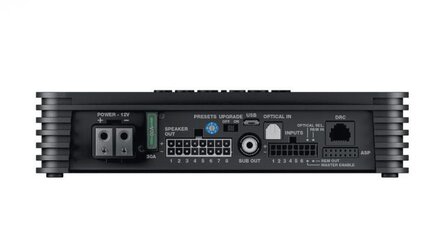

Hier mein erster Erfahrungsbericht über den neuen Audison Prima AP 8.9 bit DSP Verstärker. Ich muss schon sagen das ich sehr gespannt auf die Prima Serie bin und war (es folgen ja noch viele Komponenten), der 8.9 bit ist das erste Gerät welches den Weg zu uns gefunden hat und ich konnte nicht lange warten ihn zu testen. Zum Gerät selbst, es ist ein 8 Kanal Verstärker mit integriertem DSP, bietet also Laufzeitkorrektur, Aktivweichen und einen Parametrischen Equalizer, für jeden Kanal getrennt einstellbar. Die Leistung ist mit 8x35/65W an 4/2Ohm oder bei Brückung der Kanäle mit 4x130W RMS angegeben. Dazu kommt ein 9. Ausgang in Form von Cinch um hier bei Bedarf eine potentere Subendstufe anschließen zu können, dieser verfügt auch über die DSP Möglichkeiten.

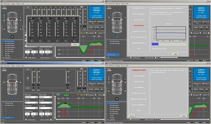

Nach dem ersten Versuchsaufbau ging es ans Installieren der Software, dies war schon mal absolut Problemlos, zumindest auf meinem XP Rechner. Danach Strom an das gute Stück und die Software gestartet - wow, so stell ich mir das vor. Alles verständlich und einfach auf einer Oberfläche aufgeteilt. Im Testaufbau dann die Einstellroutine gestartet und den DSP einmal vorkonfiguriert, läuft! Im Expertenmodus gibt es dann auch alle erdenklichen Möglichkeiten, Trennfrequenzen für jeden Kanal in passenden Schritten einstellbar, Flankensteilheiten von 6-24dB/Oct., feine LZK Schritte und auch der EQ bequem mit der Maus zu justieren. Nun mal einen Subwoofer an Kanal 8, mit 4 Ohm kommt da schon etwas raus, aber nicht so das es mich beeindruckt, dann den DSP neu konfiguriert mit Sub an Kanal 7 und 8 und gebrückt, angeschlossen, jau, da geht was...

Hier noch ein Bild der Software und des DSP
