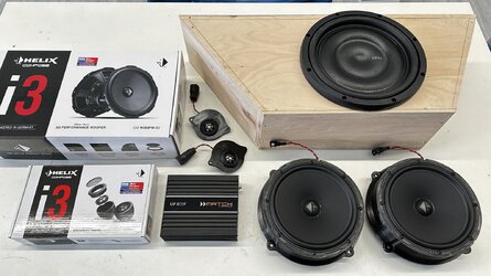

also ich hab ja schon über 200 B9 umgebaut.
meine Empfehlung geht ganz klar zum Helix i3 W200 und T20
dafür gibts auch massive passende Adapter bei mir, inkl Platte für den Hochtöner.
der TMT läuft ganz entspannt bis 2500Hz hoch.
Der HT macht von 2200-3000Hz nen dicken Buckel, was ihn gut und sicher getrennt und etwas entzerrt ganz entspannt bis 2200Hz runter spielen lässt, bevor der Abfall beginnt
Wichtig beim ASS ist eine DSP Endstufe die einen dynamischen (lautstärkeabhängigen) EQ hat.
Audi puscht beim leise Hören den Bass und Hochton um über 12db.
Wenn da was potentes dran hängt, wird das echt sehr nervig, wenn man mal zu Zweit unterwegs ist und einfach nur Hintergrundgedudel haben will.
wenn ich das Preislich bei ca. 280€ mit dem Helix i3 richtig sehe, wäre das wohl die bessere Wahl gegenüber einem Eton POW 200.2 Compression. Der Tieftöner vom Eton POW200 dickt auf, dem Hochtöner fehlt es an Räumlichkeit - Preis ebenso bei 280€. Das Eton POW 200.2 hat im Mazda MX5 aktiv am DSP Radio super aufgespielt, zumal es bei Cabrios immer gerne mehr Bass aus den Türen sein darf - aber im gedämmten A4 eher nicht die beste Wahl.
Da der OEM Sub bleiben soll, sehe ich bei dem Fahrzeug keinen Grund für einen 16er TT wenn der Helix i3 W200 das knackig kann.
