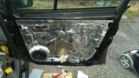

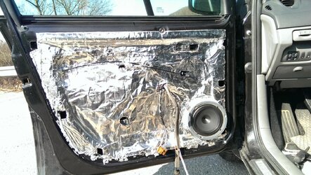

... allerdings das K6 - weil die Originalaufnahmen absolut unbrauchbar waren, so kamen MDF Ringe, Alubutyl und das komplette Programm.
So sieht das jetzt aus:
