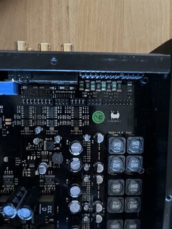

Folgende Fragen die mir noch offen bleiben: 1. würdet ihr mir einen Kondensator oder eine Zusatzbatterie oder sogar beides empfehlen? Der Betrieb der Anlage wird ausschließlich bei laufendem Motor stattfinden.
2. Außerdem bin ich mir noch nicht ob ich in der Endstufe alles auf das System eingestellt habe. Jumperposition ist A2 und B2 und Potis wusste ich nicht wo es sein soll also habe ich den kleinen Schalter auf 1 gestellt. IMG_7905.jpeg
Zu 1. der Kabelweg von Batterie zur Endstufe dürfte doch recht klein sein. Dur brauchst meiner Meinung nach weder Batterie noch Kondensator- der würde aber auch nicht schaden.
Zu 2. du scheinst nicht die mega Erfahrung beim Einstellen der Anlage zu haben und ich kenne die Endstufe nicht- deswegen nochmals der Tipp: Fahre zu einem Händler oder einem fähigen Fuzzi in der Nähe, der das einstellt! Ich weiß, dass die Einstellung in einem 1er nicht trivial ist. Ein Untersitzbass ist schön und kann sehr gut funktionieren, wenn er brauchbar eingestellt ist.
