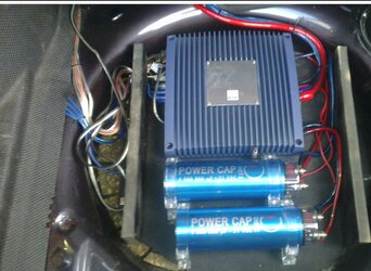

Falls das weiter hilft
Kann beides sein.
Spielen denn die HT und TMT normal?

Ich gehe mal davon aus das sie richtig spielen. Wie gesagt hab davon nicht alzuviel Erfahrung

Poste mal ein Foto von der Einstellsektion der Endstufe und schreib dazu was an welchem Kanal angeschlossen ist.
Dann kann man die sagen welcher Schalter und Poti wie stehen muss.
