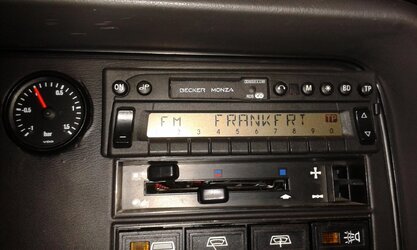

Hast du denn im Menü auf Aux-in umgeschaltet?
Im Menü gibts keine Option um Aux zu aktivieren, laut Bedienungsanleitung wird einfach der Wechlser angestöpselt und per Mode-Taste umgeschaltet.
Der Adapter geht nur bei Geräten, bei denen sich der Wechslereingang im Menü auf AUX umschalten lässt.
Irgendwo im Netz kursieren aber auch Anleitungen, wie man bei Geräten ohne diese Funktion den Wechslereingang ohne angeschlossenen Wechsler aktivieren kann.
ich glaube zu glauben als ich vor einer Ewigkeit so ein ähnliches Teil in Form eines Mexicos BE2330 besass....das AUX ließ sich in irgendeinem Menü aktivieren, weiß aber ehrlich gesagt nicht mehr genau, könnte aber auch sein das ich mich irre
User Menü: Sterntaste innerhalb paar Sec. nach dem Start drücken und halten
Menü Becker1: Klang und dann 8 und 10 halten
Menü Becker2: im Menü Becker1 Stern und dann 8 und 10 halten
war auf jedenfall nicht ohne Anleitung zu finden...und ob das das "billige" Monza auch hat:ka:
Jo, so ein User Menü hat das auch, allerdings kann man da nur den Kontrast einstellen und das wars..
Hab mal ausgiebig Google bemüht aber konkret für das Monza nix gefunden... irgendwelche Kabel müssen da wohl irgendwo direkt auf die Platine gelötet werden :ugly:
Grüsse
