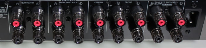

habe Canton GLE 490 an dem Yamaha V-RX 371. Die Cantons lassen sich problemlos per Bananenstecker verbinden. Diese sind jedoch für den Reciever zu groß. Gibt es kleinere Bananenstecker oder is der Reciever hierfür einfach nicht geeignet?
Die Stecker sind vom Nakamichi

Auf den Bild siehst die Rückseite eine Yamaha RX mit erstmal einem kleineren Loch in der Buchse, dieses Plastikinnenteil ist aber nur Abdeckung und muss einfach rausgezogen werden...dann passen 4mm Bananen aufjedenfall.
Grüße Fabian
yepp
war bei meinem Pio genauso
ging bei mir super mit dem radschraubenkappen abzieher von VW , kleine Hakenöse
