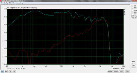

Edit: Grad mal gemessen. Das einzig blöde ist, dass mein Mikro stark im Frequenzgang einbricht. Die andere Kurve ist ein Hochtöner.

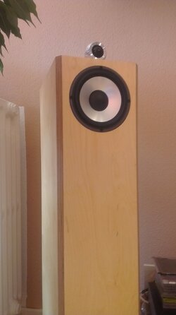

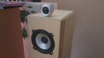

erg: mein Tipp: HTs zu deinen AA130!
Sowas verläßt bei mir ab und zu das haus, und macht einige glücklich
