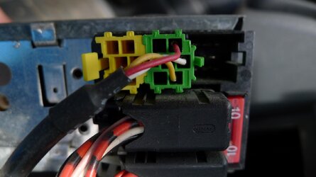

ich habe oben genanntes Autoradio mit Kassette und würde gerne ein externes Gerät (Ipod etc..) anschließen.
Blaupunkt stellt zwar eine Bedienungs- sowie eine Einbauanleitung zur Verfügung,
allerdings geht da (für mich) nicht daraus hervor, an welchen der rückseitigen Pins (anstelle eines CD-Wechslers)
ein AUX-Gerät angeschlossen werden kann.
Wer kann weiterhelfen?

AUX In befindet sich im blauen Mini ISO Stecker (gibt es einzeln z.B. bei VW oder Boschdienst gehört rechts neben den grünen).
Den Adapter gibt es fertig zu kaufen.
Falls du einen selbst anfertigen willst, Pinbelegung ist wie folgt:
- Pin 18 NF Masse
- Pin 19 NF links
- Pin 20 NF rechts
Gruß Leo
Und danach nicht vergessen, im DSC-Menü den Punkt AUX auf ON zu stellen.
Die Farben im Block C sind übrigens genormt.
Gelb = Pre-Out
Grün = Zusatzfunktionen (da hängt bei dir der Empfänger für die IR-Fernbedienung dran)
Blau = CD-Wechsler
