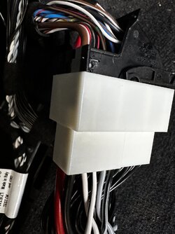

Der zweite Ansatz war ein Gladen su-bmramboo Adapter, an den ich einen Helix High Low Adapter angeschlossen habe. Das Ergebnis war ähnlich, aber etwas besser. Dann habe ich gesehen, dass die Crunch Endstufe auch High Level Eingänge hat und den Gladen su-bmramboo Kabelbaum direkt an die Endstufe angeschlossen,
das sparte mir den High Low Adapter, das Ergebnis war aber auch noch nicht befriedigend.
Erst kam mir der Gedanke, dass das Signal das ich in die Endstufe eingebe, vielleicht nicht die notwendigen Frequenzen enthält, da der Gladen su-bmramboo Kabelbaum mir die Signale des Frontsystems Vorne rechts / links ausgibt und da sitzen nur jeweils ein Hoch- und ein Mitteltöner und Harman Kardon Verstärker auf den vorderen Kanälen keine Subwooferfrequenzen ausgibt und ich besser das Subwoofersignal abgreifen müsste.
Nachdem ich etwas weiter geforscht habe, ist mir ein Licht aufgegangen. Leider gab es so wenige Informationen im Internet und auch keine Anleitung zu dem Kabelbaum, dass leider ein grober Fehler gemacht wurde.

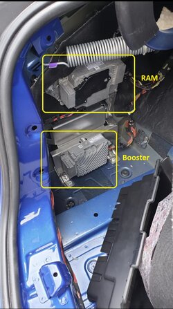

Zum einen besteht dass System im G31 aus RAM Modul (Seitenteil links, kommt man super dran) und H/K Endstufe (Kofferraumabdeckung links unter dem Seitenteil, kommt man schlecht dran).
Wenn man dann das Signal am RAM abgreift und per High Low Adapter (High Power Variante für Werksverstärker) nochmals runterregelt, dann kann nichts Gescheites rauskommen. Ich hab dann das Signal ohne den High Low Adapter abgegriffen und hatte ein Signal, mit dem man etwas anfangen konnte ,d.h. mehr Pegel.

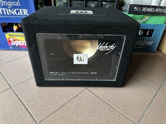

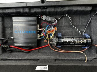

Zum Setup, ich habe einen Velocity VRB12.1 Bandpass mit 2x 4Ohm Doppelschwingspule (400W RMS/800W Max) und einen Crunch GPX-1100.1D Monoblock installiert. Der Subwoofer ist gebrückt auf 2 Ohm, also rein zahlentechnisch betrachtet, sollte das passen. Der machte aber keinen schönen Bass, passte irgendwie nicht zum Rest, klang als würde er irgendwo anschlagen.
Inzwischen habe ich den Dietz 906 High Low Adapter dazwischengeklemmt (den brauchte ich für Remote) und die Level auf Max gedreht, so hört sich der Bass schon runder an, aber den Druck von früher kann ich nicht provozieren. Im Gegenteil, Gain an der Endstufe muss auf mind 50% und Bass Bosst auf 100% stehen um ein annehmbares Ergebnis zu bekommen (diese Einstellung kann aber nicht gesund sein).

Und wenn dann musst du das Signal vom HK-Booster abgreifen, weil dort die Tieftöner dranhängen.
Hier auf dem Plan sieht man, dass die Tieftöner unter den Sitzen (also das Signal was dich interessiert) aus dem Booster kommen (ZBL und ZBR)

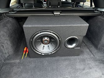

So, ich hab nochmal ein paar Dinge gecheckt, also der neue JBL Bassreflex Subwoofer ist trotz weniger Watt (275WRMS) an der Crunch (400WRMS) nicht überfordert und auch keine Offenbarung. Bass ist spürbar wie bei dem Velocity Bandpass VXB 12.1 (400WRMS) aber kein Festivalfeeling, würde sagen 100% mehr Bass wie ohne Subwoofer, d.h. man könnte mit beiden Subwooferkombinationen leben. Was mich nur wundert, ein Freund von mir hat in seinen Audi am Subwoofer einen Hifonics Brutus Bandpass (400WRMS @ 4Ohm) mit Hifonix TXi 4400 (4 Kanal Endstufe, 2x 250WRMS @ 4 Ohm) mit High Low Adapter an den Suwooferanschluss vom Audio angeschlossen und der muss alles runterregeln, damit das Auto nicht auseinanderfällt. Wobei die Kombination eigentlich wenig Sinn ergibt. Das mit den Kabeln habe ich nochmal gescheckt, der Gladen su-bmramboo Kabelbaum hat genau die Kabel nach außen geführt, die oben im Schaltplan als ZBR+ und ZBR- eingezeichnet sind, vom RAM Modul (nicht vom Booster). Auf den H/K Verstärker passt der Adapter nicht drauf (andere Nasen). Lt. Hr. Gladen, sind das die Subwooferkanäle, sind dessen offene Enden nicht verbunden, kommt aus dem Frontsystem R/L kein Ton (die Kabel sind standardmäßig offen, weil das Signal normalerweise durch einen Moscino Verstärker durchgeschleift und verstärkt wird, der Adapter wurde jetzt Quasi für den Signalabgriff missbraucht, um den Original Kabelbaum nicht zu beschädigen. Ich hab nochmal ein paar Bilder reingepackt, das man sich ein besseres Bild machen kann. Zum jetzigen Zeitpunkt muss ich sagen, entweder muss ich mit dem Ergebnis leben oder eine stärkere Endstufe einbauen. Den Gain kann ich nicht höher drehen, da geht die Endstufe auf Protect. Gain 50% und Bass Boost 50% dann hört sich das Ganze halbwegs stimmig an. Nicht über die Installation wundern, solange ich noch probieren, ist es eine fliegende Verkabelung.

Die Dauerbelastbarkeit hat nicht/wenig mit der "Leistung des Subwoofers" zu tun. Das Beispiel mit dem Sub von deinem Kumpel ist das Beste Beispiel dafür.
Bei dir wird halt aufgrund des suuuuuuper geringen Eingangspegels die Endstufe nicht ausreichend ausgesteuert und du hast am Ende aus deinem 400W am nur 40W.
Du wirst nicht drum herum kommen das Signal anders (korrekt) abzugreifen.

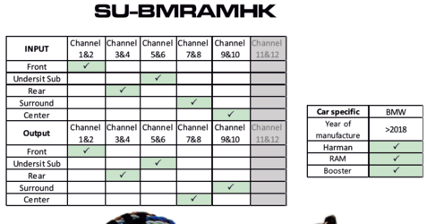

Ich habe eben mal kurz auf der Mosconi Homepage geschaut. Beim SU-BMRAMHK wird im Datenblatt extra der Booster erwähnt. Meiner ansicht nach hast du also den falschen Kabelbaum gekauft.

Verwundert mich sowieso, dass dort überhaupt was rauskommt, weil eigentlich sollte das Signal ja per ethernet auf den booster geschickt werden nach dem Schaltplan oben.
Das läuft ja folgendermaßen ab bei dem Ram Modul:
Wenn man die kleinen Anlagen hat wie Standard oder SA676 dann kommen alle Signale aus dem RAM Modul
Wenn man jetzt HK oder BW hat kommen die Signale immernoch teilweise aus dem Ram Modul, jedoch die Signale welche mehr Leistung benötigen oder mehr Kanäle aus dem Booster
Der Stecker von Gladen ist für Standard und Hifi, aber nicht für HK. Booster und RAM kommunizieren über Ethernet, da kommt man nicht ran…
Also musst du zwingend vom Booster abgreifen für ein gutes Basssignal. Dabei ist aber eben auch der passende High Low Adapter wichtig.
Der Gedanke war ja jetzt, dass am RAM trotzdem die ZBL und ZBR erzeugt werden, auch mit H/K Codierung und das signal dann redundant per ethernet zum booster kommt. Weißt wie ich meine?

Also wenn ich nochmal an den Deckel rangehe, würde ich den Gladen Adapter passend machen und an die High Level Eingänge der Endstufe gehen, dann müsste es gehen.
Ja wobei ich den Adapter jetzt nicht kenne bzw. die Pinbelegung. Wichtig ist dass du die Signale der Kabel wie im Schaltplan oben abgreifst
Also am Booster die Kabel Schwarz/Rot, Schwarz/Braun für ZBL und Blau/Rot, Blau/Braun für ZBR (=Zentralbass rechts)
Das würde ich auf jeden Fall noch checken, mir gehts ja nur um den Original Kabelbaum, das der nicht beschädigt wird, daher der Gladen Adapter, der ist ja quasi nur eine Verlängerung, da kann ich an jedes Kabel mit Abzweigverbindern ran.
