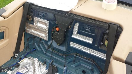

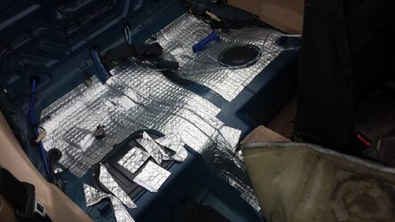

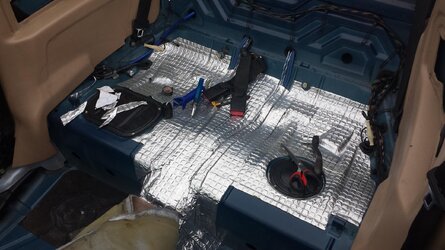

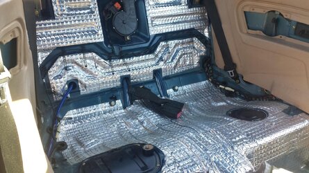

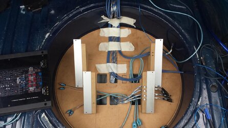

Momentan bin ich bei der Kabelverlegung für diese Konstellation und bei der Dämmung (die Trennwand wird noch wie die Sitzfläche gedämmt).
Und schon sind wir bei meiner Frage: Wieviel Dämmung braucht ein Cabrio?
Vom heutigen Stand habe ich Fotos gemacht (bitte nicht Steinigen, die Kabeldurchführungen bekommen noch ihre Gummitüllen):
Anregungen und Kritik willkommen!

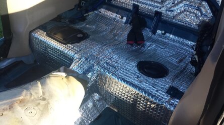

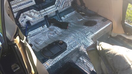

Noch etwas mehr:
Ist das jetzt im Bereich der Rücksitzbank genug?
Oder braucht´s da noch mehr?
Bin momentan ratlos, es wäre schön, wenn´s dazu etwas feedback geben würde!
Hm, ich seh mich ja längst nicht als alten Hasen ... und deine Bemühungen in allen ehren ... aber hier mal mein Feedback:
Wozu ? Zur Minderung der Fahrgeräusche? Ich weiß nicht wie es beim e30 ist aber der e90 ist schon sehr ruhig aber: du hast ein Cabrio! Das wird nie leise sein!
Und wie ich sehe ist ja auch kein Subwoofer geplant der evtl diese Blechflächen zum schwingen anregen würde!
Also ! Dein Gewissen sollte mit deinen Maßnahmen beruhigt sein, dein Fahrzeug auch "etwas" ... ! Was willst du mehr? Investiere deine Mühe in deine Türen!
Ich mag die Jehnert boards nicht aber sie können ne gute Basis sein wenn man nicht alles selbst machen möchte! Schau nach potenten TT (und nicht nach kickbässen) und sorge für ein gutes Arbeitsumfeld !
Servus Stefan,
ich würde lieber einen potenten 16er pro Türe verbauen statt 4 Stück.
- Einfacher abzustimmen
- bessere Optik möglich
Und als Ergänzung dann einen Frontsub. (Handschufach ändern, Steuergerät verlegen und schön Downfire einbauen.)
Grüße, Nick

@Bärbel: Du hast Recht, dass in einem Cabrio eine großartige Dämmung wenig Sinn macht, da das Fzg. sowieso laut ist.
Von einer weiteren Dämmung werde ich demnach absehen, dafür haben sich aber Cinch-, Wechsler-, Remote- und z.T. die Lautsprecherkabel schön weit vom Fzg.-kabelbaum verkleben lassen.
Da dies erst mein zweiter Einbau ist, hätte mich eben interessiert, wie das von Profis gehandhabt wird.
Die Türen sind wieder ein anderer Punkt: Ich habe da ein zweites Paar angeschafft, so kann ich nach Herzenslust daran rumschneiden, verstärken, versteifen und dämmen - die originalen kommen ja ins Regal (Rückrüstung ohne bleibende Schäden).
