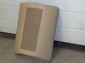

Das Formteil für die Rückenlehne kann ich dir auch anbieten.
Hab davon schon so einige gebaut. Farbe nach Wahl . Der Ausschnitt ist übrigens auch nach Wahl.
Grüsse Denis

genau des gehäuse ist unterm verdeckkasten und ist ca.20cm tief
woofer ist ein 10w6v2 an einer alpine pdx 1.600
