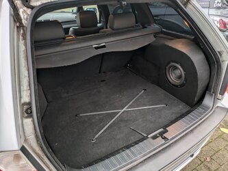

Also grob überschlagen - bei 45cm² 35 Hz wäre ich bei grob 65cm Portlänge , bei 38hz 55cm . Abzüglich woofer und Port landet man dann bei ca 15-15.5l netto.
Das wäre ja schon die mindest Portfläche denke ich . Die 38hz Abstimmung würde ich vlt noch unterbringen können.
Anbei mal ein Bild vom ist Zustand.
Vlt muss ich mich ja doch von der Randmulde als Stauraum verabschieden.
Hat da zufällig schon wer Erfahrungen , was machbar ist ohne gfk?
Ein paar Threads hab ich gesehen, meist jedoch ohne Bilder.

Am Ende bleibt wie üblich nur testen. Vlt muss ich auch einfach die Mulde nutzen und einen 10" oder 12" ins GG setzen.
Mein Riot 12 zb in 35l GG netto spielt astrein in dem Wagen. Er nimmt mir nur zu viel Platz weg und mit der hohen Einbautiefe, wird er nicht in die mulde passen.
