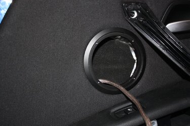

Tülle abschrauben, stecker öffnen, aushängen und rein werfen, im Innenraum wieder zusammenstecken und fertig ist der große Durchgang.
Vorausgesetzt es ist die Tülle, die nicht am Stecker befestigt ist, sondern am Blech (unten ein Haken, oben geschraubt oder geclipt)

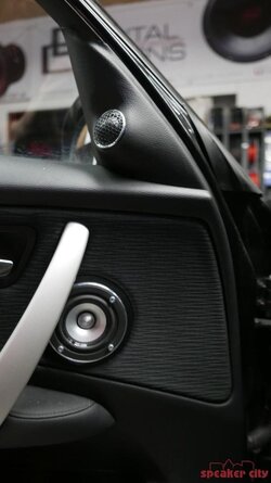

Meine Lösung:
MT Original Kabel
HT in die A-Säule
Gack@ hast recht ist die tülle, die einmal eingehackt und einmal verschraubt wird...
Hört sich ja einfach an.
Danke, werd ich mal probieren...

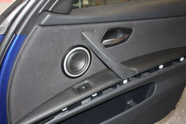

Ja im E90 mit geschwärtzen Aluringen und das LS-Gitter ganz entfernt
und im E87 (gut und günstig) den halben Plastikring stehen lassen und einen Aluring aufgesetzt, wobei der genau in der Rille verschwunden ist
