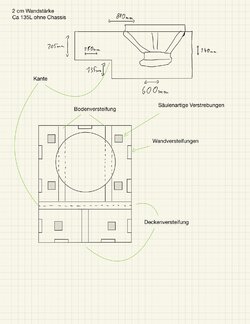

Nun zum Gehäuse bisher, ich Plane 2cm Buchen Multiplex zu verwenden da die Wandstärke sehr entscheidend für das Innenvolumen ist. Ich habe mal ein Bild hochgeladen was ich bisher so geplant habe, die komische Kante in der Box versuche ich am besten durch mein zweites Bild zu erklären. Aber grob kann ich dadurch die Box etwas länger bauen ohne das es kompliziert wird sie reinzuheben. Dabei handelt es sich um einen alten 3D scan meines Kofferraums. Mit diesem Anbau kann ich nochmal 25L mehr rausholen was sicher die Verdrängung des Chassis kompensiert. Die Versteifungen habe ich mal einfach nach Gefühl gesetzt, bin mir aber nicht sicher ob das genug, zu viel oder auf die falschen dinge geachtet ist.
Aufgrund des relativ geringen Innenvolumens werde ich die Box definitiv bedämpfen und habe dafür VISATON Dämpfungsmaterial gekauft. Ich habe gelesen das man locker bedämpfen soll und auf keinen fall stopfen. Ebenfalls habe ich gehört das man an die Wand gegenüber der Membran Dämpfungsmaterial befestigen soll damit die Schallwellen sich nicht auf die Membran wiederspiegeln. Das Problem ist aber wieder die kleine Box und Einbautiefe von 27,5 cm des Chassis. Es muss ja auch genug Raum bleiben damit die Abluft sich in der Box verteilen kann oder nicht? Deshalb würde ich einfach die Fläche direkt unter dem Magneten frei lassen mit etwas Platz zum entlüften aber ansonsten würde ich die Box komplett locker befüllen.

@Egbert Ja das habe ich auch gesehen, bei den Gehäuse Rechnern im Internet die ich so gefunden habe werden bedämpft 135L empfohlen und unbedämpft 190L. Auf was kann ich mich da jetzt verlassen? Ist ein niedrigerer Qtc nicht besser?

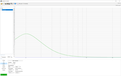

Das Chassis ist in WinISD irgendwie nicht das Gelbe vom Ei, für den Preis von fast 1k€..

@collarisc nein leider keine Skisack Anbindung, Hutablage habe ich entfernt und das Abtrennblech herausgeflext. Die Maße die oben genannt sind sind das Maximum was ich in den Kofferraum bekomme, das würde laut den Berechnungen die ich anstellen konnte bei weitem nicht reichen. Obwohl das Chassis am besten in einem BR laufen soll.

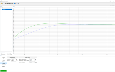

Würde ich dennoch schwer überdenken das geplante Konzept. Fetten, satten Bass bekommt man auch mit deutlich weniger Platz, Gewicht und Geld hin. Nicht das du am Ende nach ein paar Monaten unzufriedener bist als vorher. Als Empfehlung: such dir nen Fuzzi in der Nähe und hör mal was zur Probe, idealerweise mit ähnlichem Fahrzeug, sollte zu finden sein. Gerade im Subwooferbereich kann man viel Geld versenken ohne bleibendem Grinsen im Gesicht. Viel hilft nicht zwingend viel, auch wenn sich die Datenblätter dieser Klodeckel erstmal gut lesen. Nicht ohne Grund findest du hier (fast) niemanden mit dieser Art der Kellerkapelle.

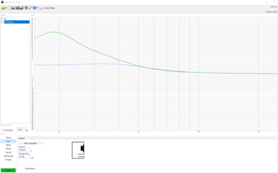

Ich würde einfach mal annehmen dass die typische SPL ~40Hz abstimmung nicht gewünscht ist?
In 140L 25Hz BR scheint das wohl ganz okay zu funktionieren, dann gibts auch ordentlich druck auf die Brust. Groupdelay ist auch im "erträglichen" Rahmen würde ich sagen.
Die Kiste wäre dann Brutto gut 200L groß.
Port muss dann intern gefaltet werden und mit ~370cm² Portfläche bist du bis gut 1kw von Portgeräuschen verschont.
Bei vollgas ist der Port dann wohl noch hörbar, aber mehr geht denke ich nicht in deinen Kofferraum :p

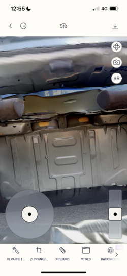

@Memphis die Bilder sind aus einem 3D Scan den ich mal gemacht habe um eine grobe Vorstellung zu bekommen. Wenn bessere Bilder gefragt sind kann ich natürlich welche machen.
Das mit den Fehlenden Daten tut mir leid das hätte mir auffallen müssen!

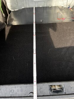

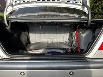

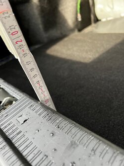

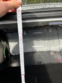

Also die Box darf Maximal 700mm breit sein 340mm hoch(eigentlich 380 aber die Sicke des XL18 trägt 40mm auf)und 600mm Tief. Da wäre der Kofferraum zwar bei weitem nicht ausgefüllt aber etwas Größeres an einem Stück ist nicht reinzuheben. Ich bin dann noch auf den Gedanken gekommen diesen Anbau, wie in meiner Skizze zu sehen, zu integrieren um Die Kante des Kofferraums zu umgehen.
Hast du in deiner Simu den Roomgain und die Fahrzeugreso berücksichtigt? Da bleibt dann von der schönen Simulation oft nicht mehr viel übrig :p

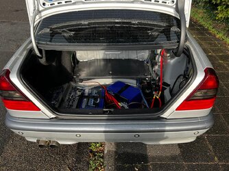

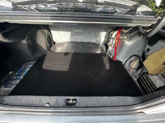

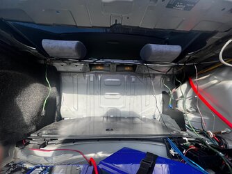

Hier sind ein paar bessere Bilder um das ganze zu veranschaulichen. Der lose Pluspol der Starter, Generator und Batterien verbindet ist auch mir ein Dorn im Auge aber das Auto wird im moment nicht bewegt aber da muss ich mir noch etwas ordentlicheres ausdenken. Die Endstufe soll Hochkant ganz rechts in die Verdickung wo die Verkleidung fehlt, damit man gut an die Einstellungen kommt und der Platz genutzt ist.

Also ich würde da einen Fortissimo Bandpass bauen und den Port durch die Hutablage führen, sofern da was offen ist. Das wird doch so alles nicht der Hit.
