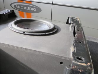

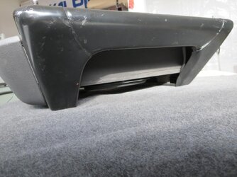

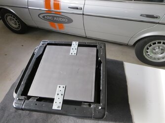

Inzwischen baue ich den Subwoofer unterm Beifahrersitz als Downfir.
2-Wege + Subwoofer funktioniert aber schon sehr gut.
DSP passt hinters Handschufach, Endstufe hinter die Batterie Fahrerseite.

Didi,
poste doch bitte mal ein Bild von deiner neuen Downfire Kiste.. ;)

... und die Daten wie MPX-Dicke, Maße v/h ohne "Füße" und (netto-) Volumen.
Danke. :-)
Ansonsten ist ist auf dem Bild ja sehr gut zu sehen, wie die Kiste den Raum der Konsole ausfüllt. :thumbsup:
Danke. :-)
Das Gehäuse gibt es so fertig zu kaufen...bei jedem ArcAudio Fachhändler.
UVP ist 270,- Euro bestückt mit dem ARC8 inkl. Halterungen.
Es ist aus 12mm MPX und hat 12 Liter Volumen.
