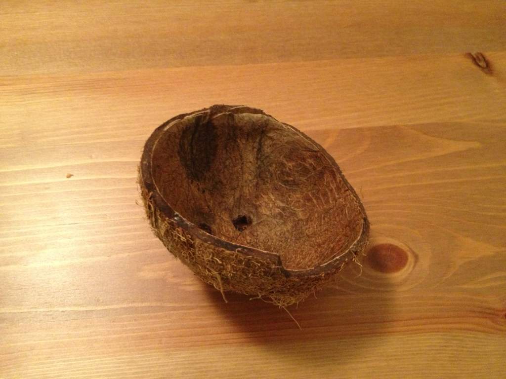

Ich hab noch ne halbierte Kokosnuss. Da passen 150ml rein. Wenn muss die ja aber nich halbieren wenn da ein 3 Zoll BB reinkommt. 250ml passen dann bestimmt rein.. Oder halt größere kaufen. Der Fostex is leider zu teuer.

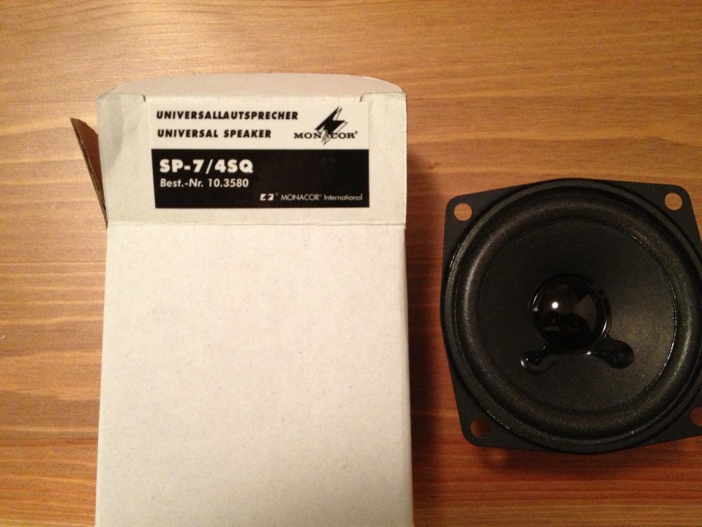

Ich hab noch ein Paar Monocar SP-74SQ
Kennt die jmd? Wieviel Volumen brauchen die wohl?
Soll nur fürs Radiohören benutzt werden :)
Du kannst das VOlumen doch eh nciht ändern, also einfach rein und gut ist. Für die meisten wird es zu wenig sein. Tiefgang kann man da einfach nicht erwarten.
Also die SP7 sollen ja ähnlich den FRS-8 von Visaton verhalten. Und von denen kannst du aus meiner Erfahrung weder brauchbaren Hochton noch Bass erwarten. Ok für den Preis ist das was rauskommt fast erträglich. Aber kannst es ja mal ausprobieren, hast ja einen.

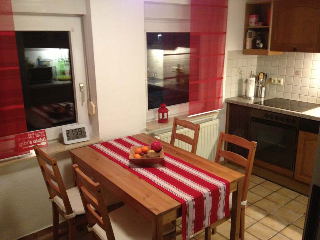

Die Tabula würden echt gut passen. Die könnte man unters Regal hängen. Oder halt in Kokosnüsse. Wo würdest du die hinstellen? Hier mal ein Bild von der Küche:
Also die Monocar wollte ich nun links neben das Ceranfeld und einen rechts daneben, wo das Öl steht oder bei dem Wasserkocher.
Ich denke aber wenn der andere ganz beim Wasserkocher steht wird der linke zu laut sein. Wegen Wasser sind beide Plätze wohl nich optimal..

Die Tabula würden echt gut passen. Die könnte man unters Regal hängen. Oder halt in Kokosnüsse. Wo würdest du die hinstellen? Hier mal ein Bild von der Küche...Also die Monocar wollte ich nun links neben das Ceranfeld und einen rechts daneben, wo das Öl steht oder bei dem Wasserkocher.
Gemütliche Küche. Ich sehe hier eher ein ganz anderes Problem. Und zwar musst du den Mist verkabeln...und Kabel auf der Arbeitsplatte sind echt nix...
Du hast ja erstmal 2 Möglichkeiten. Du könntest von unten an die Oberschränke. Um am Beispiel Tabula zu bleiben: Ein großes flaches Gehäuse hinter die Lichtleiste, und dann von da 2 kleine Kokosnüsse baumeln lassen. Oder einfach was oben auf die Schränke zu legen...dann könntest du auch richtig Volumen verbauen.

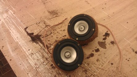

so geschafft bin fertig. ging soweit auch sehr gut.
ich habe die nuss am bandschleifer gehalten damit ich eine glatte fläche bekomme und den durchmesser an passen kann. leider gibts ein problem die nüsse sind nicht rund daher wäre es idealer eine art adapter auf die nuss zu kleben als ls aufnahme.
ich habe kleine holzstücke eingeklebt und dort den ls festgeschraubt.
es fehlt noch ne dichtung und watte
