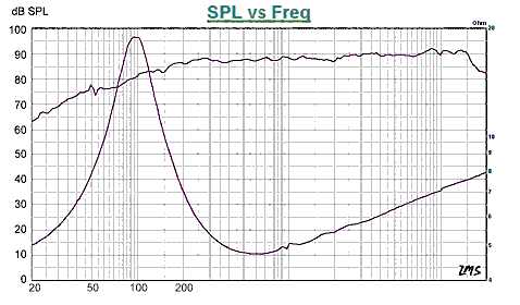

hm hab sie gradmal durch die simulation laufen lassen. also bei 0,7-1l BR bekommt man nen schönen f-gang hin. aber bei 2-3l BR sieht das nimmer so doll aus! hast du nen hochpass bei dir mitlaufen? anderst könnt ich mir das nicht gesund/gut vorstellen.
außerdem sieht der hochton relativ schwach aus. soll heißen er fällt recht stark ab -5db bei 10khz :cry:
bei 2l br und 80hz tuning siehts noch am besten aus find ich.. :keks:

Absoluter quatsch.....kann ich in keinster weise bestätigen.
Im Hochton spielt der Omnes den ein oder anderen Hochtöner an die Wand !
Kannst du mir erklären wieso er stark abfallen soll?
Gut BBs Bündeln und sollten am besten direkt auf Achse verbaut...
Ob dieses nun wirklich geht..... müsste "ergründet" werden...(BenutzerTECHNISCH ??)

(Wie wurde der vorHERIGE FrequenzGANG ermittelt.. "Arg" geschönt ???? )
Mich würde der Frequenzschrieb von K&T interessieren....
Merkwürdig ist der F-Gang des Omnes schon, und nicht mal der F-Gang bei 30° sowie 60°...ist drauf
laut winisd fällt der wie du schon sagtest (da bb) sehr stark ab durch anwinkelung... im hochton.....
