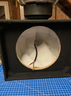

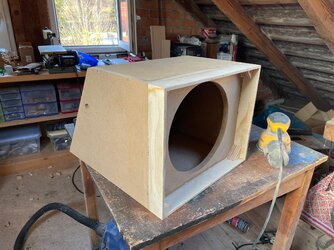

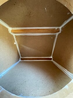

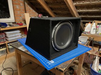

ich bin neu im Forum da ich mir einen Subwoofer für meinen Volvo V70 gebaut habe. Verbaut habe ich einen gebrauchten, neuwertigen JL 12W6V2 den ich für 300€ auf Kleinanzeigen geschossen habe, in einem selbst gebauten geschlossenen Gehäuse aus 18mm MDF. Jetzt suche ich noch eine Endstufe bis 250€ (neu oder auch gebraucht/am liebsten mit Remote) die den W6 potent an 2Ω befeuern kann. Da ich neu im Car-HiFi Thema bin kenne ich mich nicht so besonders aus und suche etwas, was von der Preisleistung taugt.
Der Subwoofer ergänzt dann mein originales Premium Sound System in meinem 2006er Volvo V70. Das ist ein 3 Wege System mit Center (von Dynaudio) und umgebaut auf eine 4x100W Endstufe (gleich Alpine V12) aus einem Volvo C70. Die Türen sind schon gedämmt. Durch die größere Endstufe hört man den originalen Subwoofer im Reserverad kaum noch raus und deswegen jetzt der JL.
Vielen Dank schon mal im Voraus.
Anbei ein paar Bilder von meinem Bau.Rohgehäuse.jpgAcryl.jpgInnen.jpgFertig.jpg
