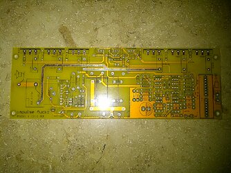

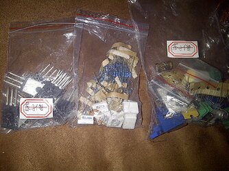

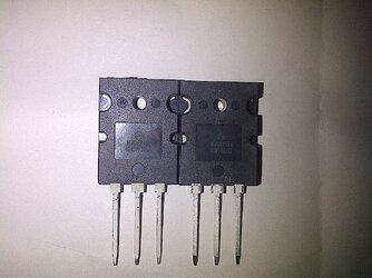

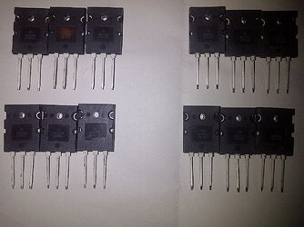

So gestern kam China :)
Naja 30€ "Einfuhrumsatzsteuer" nachgezahlt :-(
Packschen mit Chineischer Zeitung gepolstert --> ist das geil wer hat schon ne Zeitung aus HongKong:)
den Rest... seht euch die Bilder an....
Gehäuse + Netzteil ist auch schon fast fertig

erste Endstufe funktioniert JUHU
Der erste Funktionstest war doch schon Spannend.
Konnte die beschriebe Inbetriebnahme (Englisch) auch nicht so richtig übersetzen. Wuste nicht wo ich die Spannungen messen sollte die da angegeben waren.
Aber nach langen dann richtigen Messen :) und "an den Potis drehen" ging sie dann auf anhieb (zuerst mit nur 2 Endstufen Transis bevor doch alle abrauchen :) )
Zum Klang kann ich leider noch nichts mitteilen, weil ich einen alten Lautsprecher drann hatte wo es nicht so schlimm is wenn er abraucht.
Jetzt wird die zweite Platine Bestückt und alles soweit zusammen gefrimelt dann kann es mal an richte Lautsprecher getestet werden.
