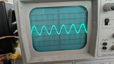

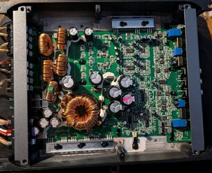

ich habe hier eine Pioneer GM-D8604 Class D 4-Kanal Endstufe bei der zwei Kanäle defekt sind.
Am Ausgang ist auch ohne Eingangssignal eine Wechselspannung von etwa 7 V effektiv bei einer Frequenz von etwa 185 kHz zu messen.
Ungesund für die Lautsprecher und die Endstufe wird mit angeschlossener Last sehr warm (getestet mit 8 Ohm Widerstand der an dem defekten Ausgang etwa 6 Watt verbrät).
Mit dem 8 Ohm Widerstand an einem defekten Kanal verbraucht die Endstufe etwa 20-25 W.
Eine Wechselspannung ist auch an den intakten Kanälen zu messen - da sind es aber nur 0,16 V effektiv.
Ist da irgendwas zu retten oder ist das ein wirtschaftlicher Totalschaden? Die Endstufe kostet neu weniger als 200€.
Danke
Stephan
