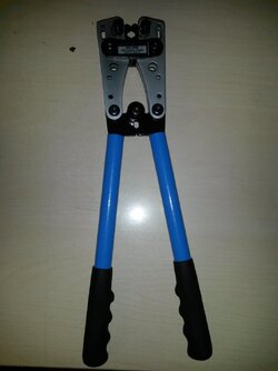

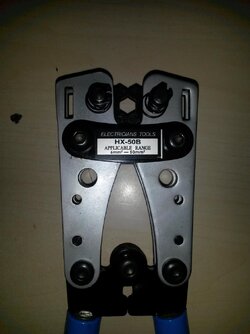

Heute meine Crimbzange bekommen :thumbsup:damit die Rohrzangenpresserei ein ende hat.
Mega kleiner Preis und die tut was sie soll.
EUR 15,95

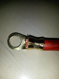

Sechskantpressung funktioniert nur wenn die Kabschuhe und das Kabel dafür genormt sind.
Dein gezeigter Kabelschuh ist Schrott...er muss auf der Oberseite zu sein.
Klauke empfiehlt übrigens bei feinlitzigen Kabeln eher die Dornpressung.
Die hab ich auch! Sehr günstig und crimpt zumindest mal haltbar :) Ich quetsche damit die Klauke Rohrkabelschuhe und funktioniert sehr gut. Zur Sicherheit quetsche ich beim zweiten Mal eine Nummer kleiner
Meine von Würth sieht kaum anders aus (rot;) ) kostete ein vielfaches und wird´s kaum anders quetschen...
Ich habe mit dieser Zange auch gearbeitet. Einstellung auf 25mm, 25er Klauke Rohrkabelschuhe und 25er OFC. Das geht sicherlich nicht mehr ab:thumbsup:
TOP Produkt zum kleinen Preis.
Die oben gezeigten "Car-Hifi"-Kabelschuhe sind einfach der letzte Müll in meinen Augen. Wer einmal "richtige" Kabelschuhe benutzt hat wird die Dinger nie mehr anschauen...
Diese Crimpzange habe ich auch und hier im Forum bereits in einem anderen Thread empfohlen.
Die Klauke K05 hat etwas "schärfere" Kanten in den Backen, die Backen sind aus hochfestem Stahl gestanzt oder gelasert und sie ist spielfrei. Es ist einfach Industriequalität "für die Ewigkeit". Für den privaten Gebraucht ist die 15 - 20€ Crimpzange jedoch absolut ausreichend und das Ergebnis ist voll und ganz zufriedenstellend. Ich habe damit bisher Rohrkabelschuhe von 10qmm - 50qmm ohne Probleme gekrimpt.

Ich kann mich den Vorrednern nur anschliessen, diese 20 Euro sind eine sinnvolle Ausgabe, vorausgesetzt man verwendet die passenden Rohrkabelschuhe...Für die Car-Hifi-Dinger ist die Rohrzange die bessere Alternative...

Ich hab auch so ein günstiges Teil, funktioniert ohne Probleme. Bei einem Freund ist sie bei der dritten Pressung auseinander gefallen. Irgendwo kommt der Preis eben doch her.
Privat hab ich auch dieses Teil und auf der Arbeit die original Klauke. Bei der 20€ Zange bildet sich durch das Spiel in den Pressbacken ein Grat den man abfeilen muss da sonst der Schrumpfschlauch beim schrumpfen aufplatzt. Ansonst geht sie eigentlich ganz gut.

Ich hab das billige Ding auch und für meine 5 Pressungen bisher wars völlig ok.
Bei meinen Kabelschuhen biege ich allerdings eine Lasche immer etwas vor dmait sich die andere schön darüber schiebt. Klappt wunderbar
Dieses Problem hatte ich auch, jedoch nur bei den geschlossenen Audison Kabelschuhen. Bei Industriekabelschuhen hatte ich dieses Problem bisher noch nie gehabt.
Auf der anderen Seite habe ich jedoch schon gesehen, wie auch User mit der Klauke diesen Grat bei Industriekabelschuhen hinbekommen haben. Daher konnte ich bisher nicht eingrenzen, wo das Problem herkommt.

Der Grat entsteht wenn sich die zwei Pressbacken nicht parallel zusammenschieben sondern an einer Seite erst später schliesen. Ebenso entstehen sie wenn der Rohrverbinder zu dick ist und sich Material nach außen drückt. mann sollte Rohrverbinder auch immer zuerst vorne(Anschlusslasche) pressen und dann nach hinten weiterpressen. Gerade bei größeren Querschnitten wächst so ein Rohrkabelschuh mehrere Millimeter.
Diese Beobachtung konnte ich auch zusammen mit dieser Zange machen aber für ca. 15€ ist die doch echt ok.
