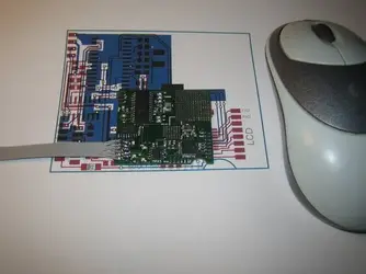

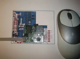

hallo fuzzis,
wie einige schon mitbekommen haben, hat frank m aus c eine lösung entwickelt
um sein prozessor-projekt, den MXA-100 (KLICK), direkt digital anzusteuern.

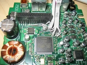

quasi nebenbei (als positives abfallprodukt) hat er nun die möglichkeit an JEDER
modernen headunit einen digitalen ausgang (elektrisch oder optisch) nachzurüsten
und auch den pxa-h-100 mit digitalen eingängen zu versehen (elektrisch und optisch).
das ganze haben wir heute erstmals in meinem fahrzeug ausprobiert und ich kann
einen ersten eindruck vermitteln zu den klanglichen unterschieden. das ganze
hat mit franks prototyp-pxa-h-100 stattgefunden, der auf die gleichen werte
eingestellt wurde wie mein pxa-h-100. da mein w502 bereits ein schönes
(elektr.) digitalsignal bereitstellt (frank hat nur einen kleinen adapter für den
4-poligen alpine stecker auf cinch gebaut) war hier radioseitig nicht viel aufwand nötig.
