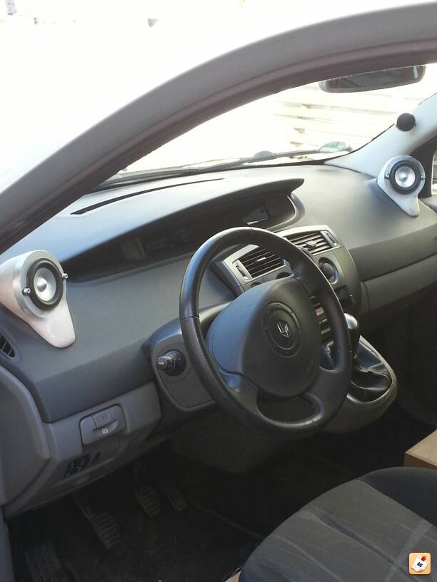

Ich habe die Möglichkeit günstig an die DLS zu kommen, finde allerdings auch so gut wie keine Erfahrungsberichte.
Am Scan finde ich interessant, das man dazu genug zu Lesen bekommt und das er wie angegossen passen würde.
Die Chassis sollen erstmal als Breitbänder fungieren und später als reine MT laufen.
Mal von der UVP abgesehen sind die Dls es wert(klang) oder sollte man dann doch lieber zum scan greifen?

Ich besitze die DLS Scandinavia 3" - Bin sehr zufrieden damit.
Kenne aber auch die Scan Speak 10F aus einem andren Auto - ebenfalls sehr gut!
Wie soll der MT denn verbaut werden? indirekt spielend oder direkt ausgerichtet?
Gehäuse oder freeair?
Als Breitbänder würde ich den Scandinavia 3 eher nicht empfehlen - zumindest in meinem Setup (indirekt spielend) macht er ab 4-5khz schon ein paar Schweinereien, sodass eine entsprechende Trennung notwendig ist, um das ganze in den Griff zu bekommen,....

Ah sry.
Zur zeit FreeAir aber GG ging auch Ausrichtung ist direkt.
Ich hatte den Scandinavia in meinem MR-2 direkt ausgerichtet. In 1-1,3l lief der als schöner Breitbänder 260hz bis 14khz. Etwas zabbelig im Bereich 4000-5000 ansonsten sehr schön
